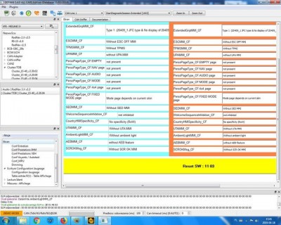

Jako, ze koledzy dużo bardziej zaawansowani w temacie programu DDT4ALL i korzystałem z waszych opisów proszę o pomoc:
Czy użycie przycisku "RESET SW: 11 03" w sekcji TDB może być w jakikolwiek sposób niebezpieczne?
Potrzebny mi do zmiany funkcji, a u Was w instrukcji napisane co by nie tykać przycisków reset...

Przycisk reset sluzy do czyszczenia ustawien. Jezeli wiesz co i jak potem trzeba ustawic to mozesz go klikac.
Pamietaj ze robisz to na swoja odpowiedzialnosc.

No to chyba niegłupio spisać wszystkie ustawienia wszystkich ekranów i dopiero potem resetować.

Dzięki za zainteresowanie ale chłopaki na forum hiszpańskim twierdzą, że ten reset to nie jest przywrócenie wartości domyślnych tylko zatwierdzenie i wprowadzenie na stałe nowych wartości i bez tego nawet jeśli funkcja zadziała na wyświetlaczu w sensie graficznym to nie będzie wykonywała polecenia. Co koledzy na to?

Jeśli nie spróbujesz to się nie dowiemy :)
Ale zanim będziesz testował to pozapisuj wszystkie ustawienia ( i rób zdjęcia)

A czy po przesunięciu tego zielono -pomarańczowego okna w lewo nie ma czasem jeszcze czegoś więcej np. przycisku send lub save?

Jest wyślij ale nie daje trwałego efektu... po restarcie wraca stare ustawienie

Tak, musisz nacisnąć przycisk resetowania po zmianie ustawień. W przeciwnym razie zmiany nie są brane pod uwagę.
