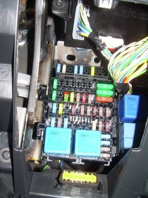

Wysłany: 2019-05-01, 20:31   Re: Hak w dusterze II - prośba o sprawdzenie bezpieczników
Dracid napisał/a:
Znalazłem natomiast instrukcję producenta tej wiązki (czyli instrukcję, która idzie do wiązki bez logo "renault") i tam bezpiecznik jest wsadzany do FH10. Wtedy wszystko śmiga.
Prośba: czy Ci, u których hak montował dealer, mogliby zrobić zdjęcie skrzynki bezpieczników, ewentualnie sprawdzić, czy bezpiecznik 20A jest u nich w miejscu FH27 czy może FH10?
Ciekawe jest też to, że w FH27 (czyli tym z logo przyczepy) mam zajęty tylko górny styk - w dolnym w ogóle ani śladu kontynuacji obwodu.
Z instrukcji montażu haka (akcesoryjnego) do DD2 wynika, że usytuowanie bezpiecznika zależy od daty produkcji samochodu.
Plik ściągnięto 62 raz(y) 211,94 KB
Plik ściągnięto 168 raz(y) 200,05 KB
