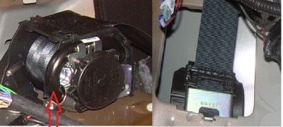

Pewnie kol Oktan83 to wie, ale dla ilustracji foto zwijaczy pasów w Dusterze z tyłu - lewe foto z napinaczami, prawe bez. Strzałka wskazuje rurkę z kulkami (kiedyś dociekałam jak to działa)
Plik ściągnięto 28 raz(y) 107,38 KB
