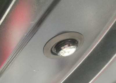

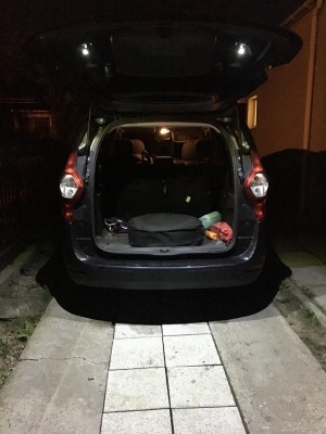

Zamontowałem dwie lampki oczko w klapie.
Lampeczki oczko wsadziłem w gumowe zaślepki, które są w klapie.
W żołnierskim skrócie.
Zdjąć gumową uszczelkę, plastikową osłonę na klapie, wyjąć gumową harmonijkę kryjącą przewody między klapą a budą samochodu i zaślepki w których osadzimy lampki.
Wywiercić dziury w zaślepkach i wkręcić zaślepki.
Zaczynając od prawej do lamki przylutować i zaizolować przewód.
Wsadzić przewód w dziurę, przeciągnąć do drugiej dziury, osadzić lampkę w dziurze.

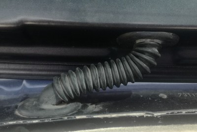

Najgorzej było poprowadzić kabel w klapie do wyjścia, gdzie przewody idą do budy auta.
Zrobiłem to na dwa etapy.
Etap 1. Wyjąłem zaślepkę od przewodu ogrzewania szyby i tu korzystając z dość sztywnego ale jednak giętkiego drutu w izolacji dostałem się do wyjścia w klapie, gdzie wychodzą z klapy przewody.
Etap 2. od dziury gdzie osadziłem lampkę do dziury z przewodem do ogrzewania szyby.
Harmonijkę gumową ochraniającą przewody wychodzące z klapy trzeba wyjąć z klapy i z nadwozia.
Ja przepchnąłem przez nią przewód korzystając z drutu.
Potem już łatwo. Zdjąłem uszczelkę i przepchałem kabel do boku tam gdzie był kabelek z zasilaniem.

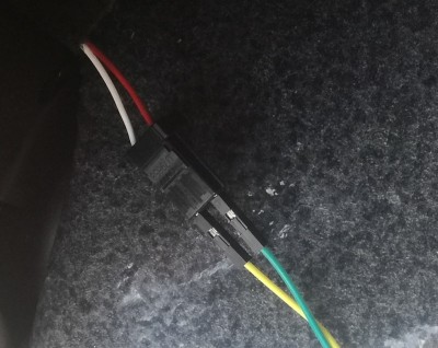

Nie miałęm wtyczki więc użyłem takich jak na fotce przewodów od zestawu do prototypów elektronicznych. Akurat takie miałem.
Wszystko polutowane, zaizolowane, schowane w klapie.
Lampka w zaślepce
Efekt końcowy
Harmonijka gumowa, trzeba ja wyjąć i przepychać kable po kolei
Plik ściągnięto 10 raz(y) 226,04 KB

Zajrzałem za poszycie z lewej strony bagażnika i faktycznie była tam taka dyndająca wtyczka jak na fotce. W niej jest + i -. Nie podpinałem się do niczego innego.
Podłączyłem woltomierz i napięcie 12V pokazało się dokładnie wtedy kiedy zapalały się światełka w podsufitce.
Podpiąłem się tam. Dwie żarówki mają po 1W więc nie powinny nic spalić.
