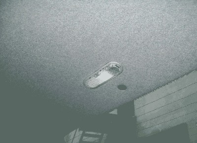

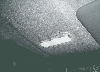

ja zamontowałem dzisiaj w moim sedanie lampke co byla z przodu a na przod dalem od scenica z 2003 r taka z trzema zarowkami. zrobilem to przy okazji ocieplenia dachu. zdjecia wysle po stlwestrez;d moze nawet jutro jak znajde trzezwa chwile;p

Wysłany: 2009-01-01, 13:51
oto foty.
kable ciagnalem od przedniej lampki. dziala bez zarzutow

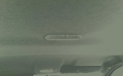

KaS602
Marka: KIA
Model: Rio
Silnik: 1.4 16V
Posty: 1371
Skąd: Warmia
Wysłany: 2009-02-04, 15:15

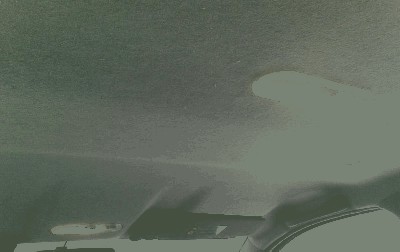

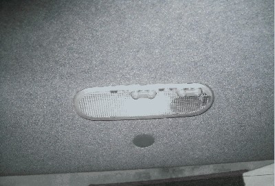

Odswiezajac nieco temat...
Jak kiedys pomyslalem, tak teraz zrobilem..
Lampka zamocowana zaraz za przetloczeniem na srodku dachu, jednak by ja tam zamocowac trzeba sie troche pogimnastykowac, bo brakuje ~5mm miedzy podsufitka a dachem (troche zeszlifowalem lampke). Zasilanie pociagnalem od przedniej lampki, bo bylo najwygodniej. Do usztywnienia podsufitki wokol lampki wystarcza wstawione odpowiednio dociete kawalki styropianu.
Lampka od Megane II (pojedyncza) - 74 PLN.
3 przewody i tasma izolacyjna - 8,40 PLN
Kombinowanie jak przez drzwi wyjac podsufitke - priceless ;-)
Podsumowujac: warto bylo :)
PS. W najblizszym czasie dorzuce pare fotek.
Prawie zapomniałem. Wygląda to tak:
Plik ściągnięto 605 raz(y) 45,37 KB
Plik ściągnięto 557 raz(y) 42,18 KB

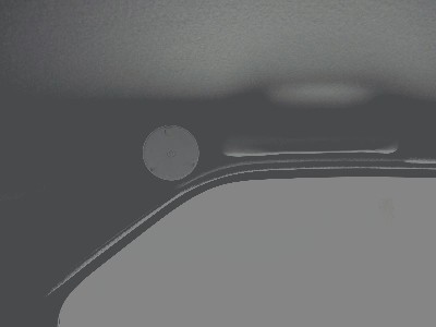

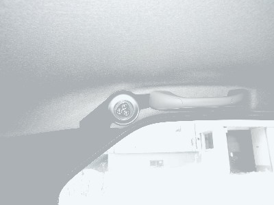

Niedawno urodziło mi się dzieciątko, które jak wiadomo będzie siedzieć z tyłu. Jak wiadomo, nawet w najbardziej wypasionych "rumunkach", nima oświetlenia tylnej kanapy. Troszkę pogłówkowałem i zakupiłem w Netto lampki diodowe 3 w opakowaniu. Cena 15 zł.
Lampki są samoprzylepne, ale ja nie cierpię ingerować w pojazdy. Ingerowaniem nazywam wiercenie, klejenie i inne takie tam.
Potrzebowałem kawałek plastiku. Najlepszy jaki znalazłem to opakowanie od DVD walające się po chałupie. Jakość plastiku taka jak w Dacii :mrgreen: :mrgreen:
Z kartki zrobiłem formę i wziąłem się do roboty.
Po wycięciu, "paneli" :-D przykleiłem spody lampek. A wypaliłem otwory na śruby i zaczepy.

Przepraszam za dwa posty, ale fotosik odmówił współpracy.
Oświetlenie jest konstrukcją bezinwazyjną. Nie chce mi się kłaść kabli, ani ciąć podsufitki. Dodałem jeszcze 2 zdjęcia gotowego produktu.
