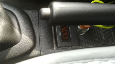

Na pewno chodzi o temperaturę zmierzoną w wylotach nawiewów- nie wiem jak w Dacii, ale zwykle tam powinno być 3-5*C.
Mam termometr w środkowych kratkach. U mnie w loganie 5-6*C to norma na pierwszym biegu dmuchawy niezależnie od temp na zewnątrz. Na najszybszym biegu bardzo podobnie (może z 1-2 stopnie cieplej)
Z = z_nawiewów
W = wnętrze
Plik ściągnięto 16 raz(y) 60,94 KB
Posty: 1982
Wysłany: 2019-06-07, 22:27
Kauris napisał/a:
No i takie 5-6 stopni byłoby jeszcze OK, ale 10 stopni to już bardzo słabo rokuje przy obecnym, letnim klimacie. A już w Lodgy, z tyłu, to już naprawdę niewiele schłodzi bez tylnych nawiewów.
