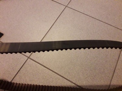

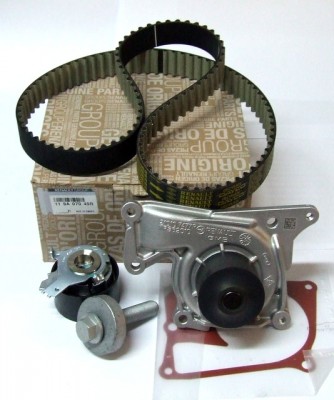

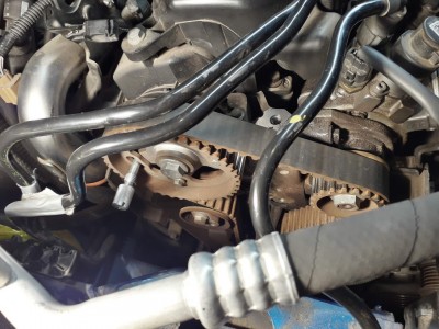

A w nowszych silnikach, jak mój (po "fabrycznym" tuningu, 90 km i 220 Nm) pompa jest "bardzo wysokociśnieniowa" z małym kołem i 20 "wypustków" między markami. Stary pasek na zdjęciu - widać "wypustki". Załączam też zdjęcie górnych kół z rozrządu oraz zdjęcie nowego zestawu.
O ząbkach pisałem specjalnie, żeby zwrócić uwagę robiących "na pamięć".
Wręcz myślę, że nowe 1,5 dCi (od końca 2012 dostępne w Clio IV i Sandero II/Logan II) mogą być robione na paskach "19 ząbków".
Następną wymianę już "niefabrycznego" paska planuję właśnie po kolejnych 100 tys. km.
zestaw do nowych silników - widać czarną, wewnętrzną markę na koło na wale

koło małe - pompa szybciej się kręci - wyższe ciśnienie
Plik ściągnięto 52 raz(y) 186,49 KB
marka po prawej trochę gorzej widoczna, ale 20 wypustów widać
Plik ściągnięto 53 raz(y) 148,99 KB
pozdrawiam / Maciek
Wysłany: 2019-07-17, 11:51
No faktycznie jest wiecej.
Nie robilem jeszcze takiego. Dzieki za foto.
Napisz jeszcze ile zebow w całości ma pasek?

Wysłany: 2019-07-17, 18:16
119 wypustków (liczone trzy razy, zawsze wychodziło 119 :) )
