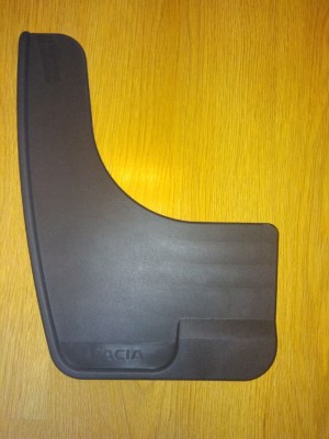

Witam.
Dostałem chlapacze na voucher w ASO. Mają być do Logana II. Są oryginalne ale uniwersalne do kilku modeli- trzeba podocinać. I tu już opis rozmija się z instrukcją bo z tabelek nie można ustalić jednego pkt cięcia. Próbowałem organoleptycznie poprzez przyłożenie chlapacza w docelowym miejscu ale też d.... Jeśli pogrubiony rant ma przylegać a z założenia powinien do kantu błotnika to chlapacz musi wisieć krzywo! Jeśli przyłożyć go tak, żeby wisiał prosto to wychodzi na to, że Logan II będzie miał " uszy słonia" wystające poza linię boku auta! Czy ktoś to gówno montwał w Loganie albo MCV? Za montaż ASO zaśpiewało tyle, że wymiękłem, teraz się nie dziwie, że tyle sobie życzą. Co ciekawe na przód są takie same, więc tu dopiero będą wycinanki.

Montowałem do MCV-ki PH1 takie właśnie i też na "zdrowy rozum", bo jak popatrzyłem na te tabelki i nacięcia to dałem sobie spokój. Zdjąć koło i dokładnie przymierzyć.

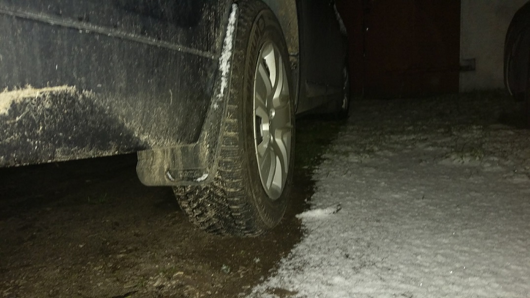

Do Lodgy i dustera już jakieś takie normalne miałem.

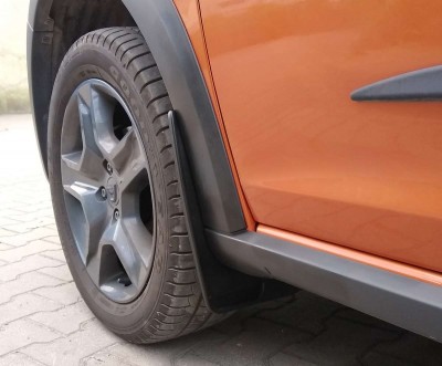

michhallski napisał/a:
Jak ma przylegać do rantu? Skąd ten pomysł? Taki chlapacz wystaje truchę poza obrys błotnika i tylko dzięki temu ma szansę działać- osłonić bok nadwozia- szczególnie w przypadku przednich chlapaczy ma to znaczenie, gdzie koła się skręcają. A obrysy cięcia i otwory są wytyczone raczej dobrze. Inna rzecz, że trzeba to zrobić bardzo starannie i łatwo się pomylić w tych milimetrach na szablonie. Ale zwróć uwagę, że część otworów, które trzeba zrobić w chlapaczu ma wypaść na otwory już istniejące w nadwoziu i to jest baza do montażu. Najpierw starannie wyznacz otwory w chlapaczu i zobacz jak pokryją się z istniejącymi, docinać kształt można sobie później i niekoniecznie identycznie jak producent przewidział.
Tutaj przykładowe zdjęcie kol. goswee z innego wątku:

Dzięki za wsparcie duchowe i za zdjęcie. To wiele wyjaśnia. Jak by jeszcze ktoś foto przedniego chlapka wrzucił ale od str.koła. Zastanawia mnie wykonanie wycięcia w pionie na te wystające plastiki naokoło.

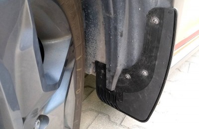

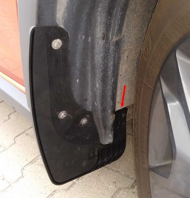

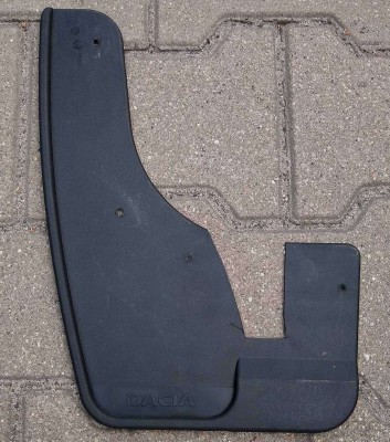

Odgrzebuję starego kotleta, ale chyba jak dotąd nikt tego nie pokazał a akurat trafiłem na swoje zdjęcia z montażu przednich chlapaczy w Sandero Stepway- może komuś pomogą zorientować się w czym problem.
Chodzi o wycięcie na plastikową rynienkę odpływową, która koliduje z montażem chlapacza ściśle według instrukcji a którą spływa woda z podszybia. Bez tego wycięcia, chlapacz musiałby półkoliście "obejmować" rynienkę, paskudnie odstając od nadkola i byłby narażony na wyrwanie mocowań wypadających po obu stronach rynienki. Po wycięciu całość wygląda przyzwoicie.
Dotyczy Loganów i Sandero, co do Lodgy i Dokkera- nie wiem czy mają taką rynienkę.

Pomysł i wykonanie pierwotnie zaczerpnięte od kol. Fruxo, w wątku linkowanym powyżej. Ja tylko powieliłem wykonanie i pokazuję zdjęcia.
Dodam jeszcze, że w przypadku chlapaczy w Sandero Stepway (oraz prawdopodobnie Logana MCV Stepway) z przodu:
-te rynienki za kołem po obu stronach samochodu są symetryczne- po wycięciu jednego chlapacza można na pewniaka odrysować ten sam kształt na drugim;
-3 zewnętrzne otwory skrajne wykonane wg szablonu pasują idealnie na otwory fabryczne w nadkolu;
-ten jeden otwór głębiej (za rynienką, jedyny wymagający nawiercenia dodatkowego otworu w nadkolu) w lewym chlapaczu nie pasuje, bo wypada na brzegu "dołka" przetłoczenia nadkola (w dołku jest fabryczna spinka nadkola, widoczna na zdjęciu prawego chlapacza), otwór w lewym chlapaczu i nadkolu trzeba wykonać bliżej rynienki aby nie trafiał w to przetłoczenie;
-instrukcja podaje błędnie, że do montażu trzeba wyjąć istniejące plastikowe kołko-wkręty mocujące plastiki nadwozia i nadkole i mocując chlapacz zastąpić je nowymi kołkami z zestawu, tymczasem fabrycznie nie ma tam kołków- są użyte 3 blacho-wkręty z podkładkami i chlapacz mocujemy tymi samymi wkrętami, załączonych plastikowych kołko-wkrętów tam nie użyjemy;
- prawy chlapacz trzeba dodatkowo przyciąć ok. 5-10mm od góry w części znajdującej się za rynienką- jest tam w nadkolu wyraźny uskok i jest to konieczne, by krawędź chlapacza wpasowała się pod nim- foto poniżej.

EBmazur napisał/a:
W mojej sanderce ( nie podwyższonej ) są plastikowe kołki...
No właśnie o to chodzi- wersje Stepway kołków nie mają a instrukcja podaje inaczej, pomimo że dla Stepway jest inna.

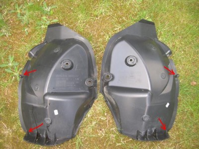

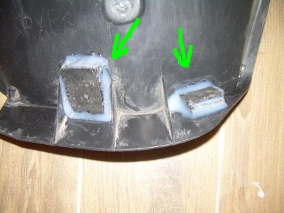

że do montażu trzeba wyjąć istniejące plastikowe kołko-wkręty mocujące plastiki nadwozia i nadkole i mocując chlapacz zastąpić je nowymi kołkami z zestawu, tymczasem fabrycznie nie ma tam kołków- są użyte 3 blacho-wkręty z podkładkami i chlapacz mocujemy tymi samymi wkrętami, załączonych plastikowych kołko-wkrętów tam nie użyjemy....
U mnie (DD2) też przerabiano(wzmacniano) mocowanie tylnych chlapaczy i zastosowano rozwiązanie nawiązujące do oryginału. Oryginalnie tam gdzie wkręcany jest wkręt w nadkole występuje taka "narośl" w odlewie nadkola - by śruba nie kotwiczyła się w 3mm plastiku (foto czerwone strzałki). W "mojej" modyfikacji podobnie wzmocniono miejsca gdzie docelowo miały być wkręcone wkręty mocujące akcesoryjny chlapacz - wklejono kawałki b.twardej, grubej gumy (strzałki zielone na drugim foto ) Nie wiem czy to jest potrzebne, ale powiedziano, że teraz mogę zimą spokojnie obkopywać chlapacz jak nabije mi tam śniegu. Zobaczymy zimą czy się sprawdzi. Myślę, że sposób do zastosowania we wszystkich modelach - jeżeli się oczywiście sprawdzi.

Czy ja wiem? Jak się już wie co jest do zrobienia, to obie strony w 20 minutach się ogarnie. Z tyłu gorzej, bo koło przeszkadza. Z trasowaniem otworów nie miałem żadnych problemów. Ale faktycznie- nic by ich nie kosztowało wydrukować szablon z wytyczonymi już otworami dla poszczególnych modeli zamiast tej "milimetrowej kratki".
maugu napisał/a:
Słabe mocowanie chlapaczy bywa stosowane celowo, bo ma swoje plusy- w razie czego urwie się sam chlapacz nie demolując zbytnio elementu, do którego jest mocowany.
A co do metody wzmocnienia- obawiam się, że Duster a szczególnie Duster2 należy trochę do "innej rodziny" w klanie Dacii i pewne rozwiązania nie mają odpowiednika w innych modelach. Tylko Duster ma własne, dedykowane dla siebie chlapacze, w innych modelach są te uniwersalne. Poza tym chyba żadna inna Dacia nie ma z tyłu takiego osobnego elementu nadkola, który da się wyjąć... Nie ma w ogóle nadkola- z tyłu mamy zderzak i tyle.
Chyba jednak bynajmniej - od czasów pierwszego logana wszystkie miały z tyłu 2 częściowe półnadkola:
http://www.daciaklub.pl/f...nadkola_102.png
http://www.catcar.info/renault/?lang=en / Logan Sandero II / XXXX / Bodywork / 56 Various external accessories / Wheel arch protection
Rzeczywiście- jak zwykle masz rację ;-) Potraktowałem to po prostu jako wewnętrzny element zderzaka...
