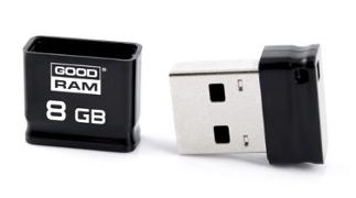

Niestety moje Daćkowe radio Plug&Play w przeciwieństwie do dostępnych na rynku tanich radioodtwarzaczy do 300zł nie potrafi prawidłowo zapamiętać ostatniego utworu :evil: . Odkryłem że problem pojawia się gdy zostanie przekroczona magiczna liczba utworów na paluchu usb. W przypadku GOODRAM Picollo 8GB jest to np. 999 utworów - dwa foldery, root oraz jeden folder w którym były plik (sprawdzałem też Kingston DTMCK/16GB, na nim też jest ten problem choć nie sprawdzałem przy jakiej dokładnej ilości plików radio przestaje pamiętać ostatni utwór). Jest to mocno wkurzające bo zostaje dużo niewykorzystanego miejsca :-( . Co ciekawe wkładając do radia też 8GB pendrive w wersji nie micro radio już spokojnie zapamiętywało ostatni utwór dla przynajmniej 1200 plików (więcej na razie nie sprawdzałem) o ile w ogóle występuje na nim jakieś ograniczenie.
Mam prośbę napiszcie jakie macie pendrivy 8GB/16GB w wersji micro/fit/picollo czy jak to sobie nazywają producenci, które nie sprawiają problemu z zapamiętywanie ostatniego utworu. Bardzo możliwe, że w zależności od elektroniki Daćkowe radio nie ma problemu z innymi paluchami USB.
Ostatnio zmieniony przez skylar 2015-06-16, 06:32, w całości zmieniany 1 raz

Wysłany: 2015-06-16, 12:20
Ja mam 8GB GOODRAM PICCOLO.
Zapamiętuje ostatnio grany utwór. Ale nie mam aż tylu piosenek. Co najwyżej ok. 200 piosenek.
Plik ściągnięto 17723 raz(y) 13,48 KB
skylar
Model: Logan MCV II
Silnik: 1.5 dCi 90km
Dołączył: 09 Lut 2015
Posty: 163
Wysłany: 2015-06-16, 12:34
Mam dokładnie ten sam. Mam prośbę jakbyś spróbował wrzucić na niego więcej niż 1000 mp3 to zobaczylibyśmy czy u Ciebie też nie zapamiętuje. Jak nie masz tylu utworów to najprościej możesz zrobić 6 katalogów i do każdego wrzucić to samo, wtedy przekroczysz 1000.
gladki83
Dołączył: 04 Gru 2013
Posty: 150
Skąd: Kielce
Wysłany: 2015-06-16, 12:36
OK. Sprawdzę.
