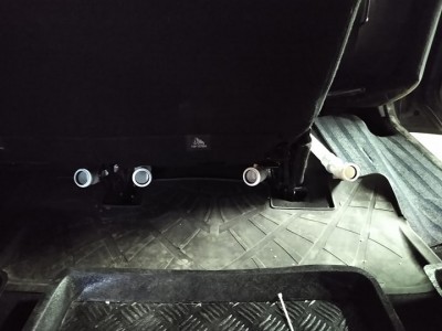

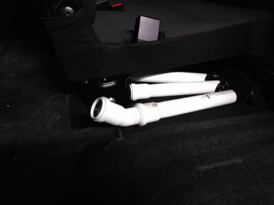

Szukałem, myślałem jak wydłuzyć nawiewy spod 2ego rzędu siedzeń żeby pasażerowie 3ego rzędu czuli cokolwiek klimatyzację. Był prototyp kanału z tektury ale ostatecznie "naprawiłem" nawiewy za w sumie niecałe 50zł za pomocą rur kanalizacyjnych. 2 rurki 32/1,8/250, 4 rurki 32/1,8/315 i 4 kolanka. Plus trochę czarnej taśmy do połączenia z uryginalnym kanałem. 3 rurki wchodzą prawie idealnie na wcisk. Z każdej strony dwie dłuższe z kolankami wychodzą ciut poza kanapę, krótsza rurka dosiega do zaczepu opuszczanego mocującego kanapę.
Może nie wygląda to bardz profesjonalnie ale grunt że działa i na co dzień przy opuszczonej kanapie praktycznie tego nie widać. Dzieciaki po kilku przejażdżkach bardzo zadowolone. Wkrótce test na trasie wakacyjnej.

Moja też z 2017. Też są nawiewy tylko kończą się zaraz na początku kanapy 2ego rzędu i jakoś to powietrze się pod kanapą rozchodzi że do 3ego rzędu niewiele dolatywało. Ja ten wylot wydłużyłem że teraz powietrze leci bezpośrednio na nogi pasażerów 3ego rzędu.
