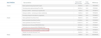

No proszę Dacia zaktualizowała cennik akcesoriów bo nieudanej próbie montażu :mrgreen:

Nie będzie z żadną wersja, w której chcesz mieć sterowanie przy kierownicy z małym ALE. Musisz zastosować, jak już pisaliśmy, konkretną - odpowiednią przejściówkę do pilota.

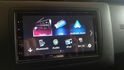

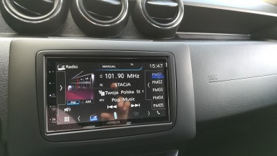

dobra... jeśli chodzi o samo radyjko to wygląda to naprawdę całkiem nieźle, fakt musi być dodatkowa ramka ale nie można mieć co do tego żadnych zastrzeżeń co widać na zdjęciach...
samo urządzenie działa, wszystko gra, ADNROID AUTO działa nie ma problemu,
ekran i rozdzielczość naprawdę przyjemne, chyba lepiej to wygląda jak w MNE, raczej śmię twierdzić że na pewno...

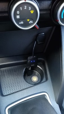

kabelek USB w urządzeniu jest z tyłu, jak widać na zdjęciu mam wyciągnięty kabelek przy zapalniczce, co ciekawe kupiłem haba na dwa porty, chociaż też nie wiedziałem czy zadziała, ale działa, w jednym mam podłączonego pendrivera, a do drugiego np telefon i działa android auto jednocześnie,

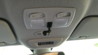

jak widać na zdjęciu do zestawu głośnomówiącego musi być dedykowany mikrofon, nie dział on z oryginalnego co jest w samochodzie,
