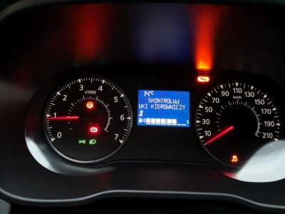

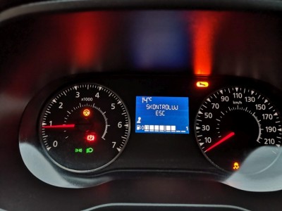

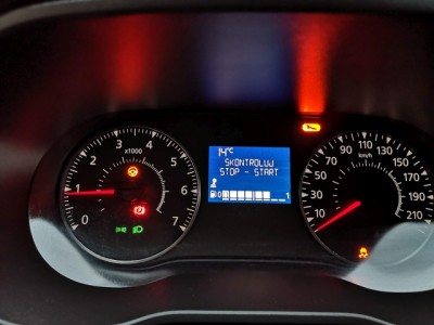

Cześć,
Proszę poradźcie!
Przyszła pora na prawdziwe posprzątanie DUSTERA więc wypadało by wyjąć przednie fotele. Standardowa procedura, aku wypięty, fotele wypięte i odkręcamy. Po wszystkim procedura analogiczna, odpalam samochód a tutaj 3 komunikaty
- skontroluj stop - start
- skontroluj esc
- skontroluj ukl kierowniczy
w związku z powyższym, czy istnieje jakaś ręczna procedura kasowania ww. insekcji czy bez komputera się nie obejdzie? I w ogóle dlaczego tak się stało?

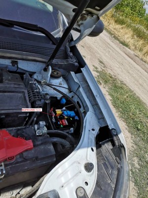

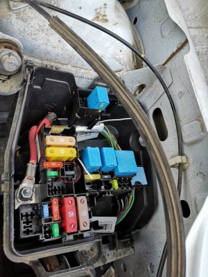

Problem rozwiązany!!!
Przede wszystkim bezpieczniki - przepalony był bezpiecznik w komorze silnika 7,5 A na płytce 777-1
F2 - 7,5A - Bezpiecznik zasilania modułu zespolonego w kabinie (645) - czujnik prądu akumulatora (928)
po wymianie bezpiecznika i przejechaniu ok 3 km z obiegu wypadła usterka "skontroluj STOP - START"
NASTĘPNIE Lewo - Prawo (do końca kierownicą) i potrzymać 1 sek dłużej żeby usłyszeć pompę od wspomagania
Po wykonanych czynnościach usterki "skontroluj ukl kierowniczy" oraz "skontroluj esc" znikają.
Przyczyną pewnie była niestety moja wina, ponieważ prawdopodobnie podczas odłączania aku, jakimś cudem nastąpiło zwarcie, popłyną prąd większy niż 7,5 A, najważniejsze jest, że bezpiecznik zadziałał prawidłowo.

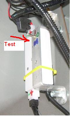

Można jeszcze inaczej testować bezpiecznik (jeżeli go nie widać) - np. na ucho (buzer) :)
U mnie w miejscu nie widocznym, ale za to z dostępem "ręcznym"

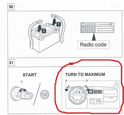

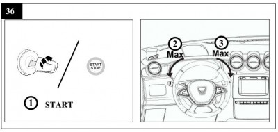

@laisar Ja mam otwieranie tradycyjne klucz/pilot, ale nie wiem jak inaczej można skasować ikonę kluczyka po odłączeniu i podłączeniu akumulatora (pewnie jakoś można). Mi tak pokazali i to działa.
Od f126p do Dustera
Wysłany: 2019-07-12, 13:52
Być może jest to sposób na serwisowe skasowanie kontrolki, ale ta metoda nie jest opisana w instrukcji.
maugu
Wersja: Prestige2
Pomogła: 6 razy
Dołączyła: 16 Gru 2017
Posty: 615
Wysłany: 2019-07-12, 14:29
A to pokręciłam :(
Widziałam to w instrukcjach akcesoryjnych m.in. kamer, haka i wydawało mi się, że pewnie w fabrycznej też musi być - bo niby dlaczego nie ?
W zał. instrukcja kamer i haka.
