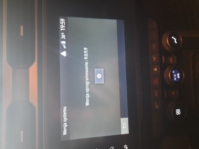

Wysłany: 2025-06-14, 10:01   Czy to MN4
Witam, Przesiadłem się na DUSTER-a, czy to co mam to MN4, jeżeli tak to proszę o kody do Micom oraz czy postępowanie w nim takie samo jak MN3
