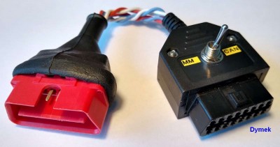

Znalazłem na rosyjskich formach iż by połączyć się z szyną multimedia w Renault (czyli dobić się do radia) trzeba przerobić wtyczkę OBDII ...też trzeba to wykonać dla Dacia ? Może jest to przyczyna dlaczego w odczytach wszystkich parametrów radia mam "no data". ?
Posty: 4055
Wysłany: 2019-09-12, 08:54
Nie wiem po co szukać takich informacji na obcych stronach skro myśmy na naszym forum bardzo dawno to opisali .
Przecież to już było wałkowane nie raz.
Posty: 3640
Wysłany: 2019-09-12, 09:42
lisek2 napisał/a:
Litości... Tak jak rzecze jas_pik, czytaj nasze forum i podwieszone wątki:KLIK
Najlepiej zrobić sobie przełącznik- przyda się na przyszłość.
Uwaga: opis "ELM Connector" na grafice zawiera błąd (zamienione CAN-L(-) z CAN-H(+)), ale narysowane połączenia i numerki PINów są prawidłowe.
Plik ściągnięto 15 raz(y) 49,45 KB
Ostatnio zmieniony przez Dymek 2019-09-12, 10:41, w całości zmieniany 2 razy
lisek2
Silnik: 1.6 SCe 115
Dołączył: 25 Kwi 2018
Posty: 204
Skąd: wielkopolska
Wysłany: 2019-09-12, 11:16
lisek2 napisał/a:
- Bardzo dziękuje, i "kajam się za" brak przeszukania naszego forum i szukania u wschodnich braci ;-) , wtyczki zamówione, zlutuje i zobaczymy czy zagada z MNE. Czy brak odczytu danych BIC w ddt4all (samo MNE pokazuje temperaturę i ECO) - to tez kwestia tej zmodyfikowanej wtyczki ?
Posty: 3640
Wysłany: 2019-09-12, 11:18
Tak- łączność z tym BIC-em jest również poprzez Multimedia Can. Tak jak w przypadku MNE.
Po zmianie PINów zobaczysz również BIC i jego parametry.
Co do "przejściówki"- oczywiście przełącznika dawać nie trzeba, wystarczy samo przekrosowanie PINów i nie używanie przejściówki gdy nie ma potrzeby łączenia się z Multimediami.
Ostatnio zmieniony przez Dymek 2019-09-12, 11:22, w całości zmieniany 1 raz
