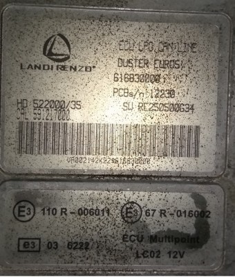

Ja już nie jestem w stanie okiełznać wypadania zapłonów na lpg więc przyszedł czas na podmiankę instalacji z tego badziewia od landi renzo. Ktoś próbował brać sygnały ze starej wtyczki landi czy od nowa wszystko robić

Pytanie do osób które przerabiały , czy to w ogóle możliwe podobnież po odpięciu sterownika lpg LC03 silnik dostaje jakieś błędy albo w ogóle nie chce się włączyć.

Chodzi o fizycznie odłączenie sterownika (wyjecie wtyczki)

stałe

Your Duster 2012 have LC03, not LC02?
Disconnect LPG ECU from the vehicle means that the gasoline injectors lack the switching voltage.
http://www.daciaklub.pl/u...om=auto,-49,803
Build jumpers INJECTOR x EMULATOR INJ SIDE + INJECTOR x EMULATOR GCU SIDE
Posty: 1828
Wysłany: 2019-08-05, 22:06
Written that LC02 but is locked
it can be safely removed ? I have no more strength to fight with landi renzo...
I read this https://lpg-forum.pl/landi-renzo-omegas-plus-lc02-zmiana-wtryskiwaczy-t67344.html
but I have no desire to fight it anymore
If it not possible to change the driver without modifications can I change med black to med blue like this
https://www.agsiedlik.pl/...-i4315-k92.html
