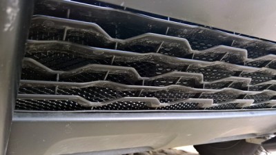

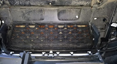

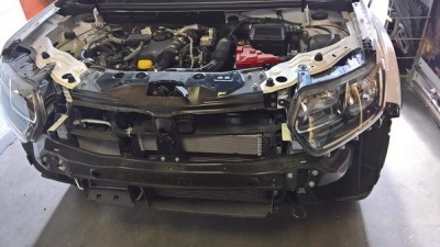

a w ramach przygotowań do wyjazdów wakacyjnych - założyłem siatkę aluminiowa za dolnym wlotem powietrza w zderzaku. Zauważyłem, że mimo zrobionych dopiero 4 tys km, dolna cześć chłodnicy już jest nieźle podziarna od drobnych kamyczków.

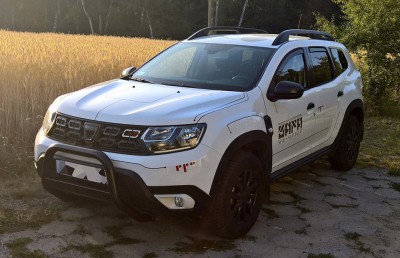

I jeszcze wisienka na torcie: zamontowałem orurowanie przednie do Dustera. Jedno - że cały czas wydawał mi sie jakiś niekompletny wizualnie z przodu, drugie - że mam jeszcze traumę po sytuacji z poprzednim DDI, który został unieruchomiony przez drobna kolizje... ale ze pojazd w którego tył uderzyłem miał zamontowany hak, i on to przebił sie przez dolna kratkę w zderzaku i wbił w chłodnice... gdyby nie to ze cały płyn chłodniczy wyleciał na drogę, mógłbym jeździć dalej... a tak -laweta.
Orurowanie oczywiście oryginalne akcesoryjne, tylko wypiaskowane, pomalowane na czarno proszkowo... sam montaż z instrukcją to chwila...

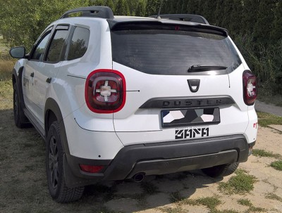

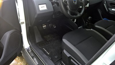

Duster świetnie się spisał podczas wakacyjnej wyprawy w góry. Dwie osoby dorosłe+ trójka dzieci w wieku szkolnym - średnie spalanie 5.6l/100km. W porównaniu do DDI 1.6, którym jeździliśmy poprzednie kilka razy ta sama trasę.... przyjemność z jazdy, jak dzień do nocy. Duster po powrocie dostał osłony na pedały.
Jedyna uwaga... wskaźnik paliwa.... przez pierwsze 150km nie obyło ani jednej kreski... natomiast jak były trzy ostanie.. znikały prawie w oczach co kilkadziesiąt km.... coś grubo nie halo...
Orurowanie z przodu nie odpadło ;) - choć komplet kluczy zabrałem ze sobą.... nie miałem chyba do końca zaufania do własnego montażu. :)

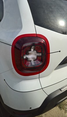

duster otrzymał jeszcze drobne dodatki stylistyczne
na zewnątrz:

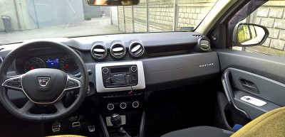

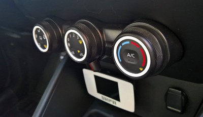

i do środka.... białe ramki z laminatu do pokręteł panelu nawiewów

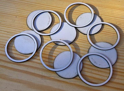

Jak zrobiłeś te pokrętła ?

z laminatu grawerskiego 0,8 mm wyciąłem ploterem laserowym ramki, polakierowałem je na biało (bo laminat sam w sobie jest czarny - ale może mieć lico w kolorze np białe)
całość wcześniej - przed wycięciem - podkleiłem błoną dwustronnie klejącą.
