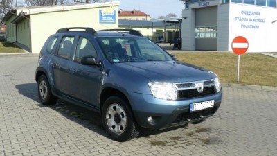

W grudniu samochód skończył dziewiąty rok. Na przeglądzie diagnosta wykrył olej na wale silnika - wyciek z uszczelniacza wału po stronie rozrządu. Progi i wydech jeszcze się trzymają, zawieszenie bez uwag. Potem były święta, ferie i sesja na studiach, w końcu zwolniło się "auto zastępcze" i w poniedziałek mogłem spokojnie oddać Dustera do naprawy. Dzisiaj odebrałem samochód - wymieniony ten uszczelniacz wału, komplet rozrządu INA (pasek, pompa, rolki), pasek osprzętu z rolkami, olej i filtr, płyn chłodniczy. Zostało jeszcze umyć - chyba dopiero, jak przejdą te deszcze i śniegi. 218.500 km.

Wysłany: 2020-02-29, 20:46
Zdjęcie

Wysłany: 2020-03-02, 07:16
Jak się dba to się ma 8-) Szerokości
Pomógł: 56 razy
Wysłany: 2020-03-23, 21:49
Bardzo zdrowo i ładnie się prezentuje, mimo że to najstarszy duster rocznikowo.
