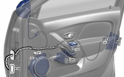

Przeczytałem cały wątek i nie znalazłem informacji nt gdzie i jak położyć kable począwszy od harmonijki w drzwiach...
Pomógł: 424 razy
Posty: 18091
Wysłany: 2019-11-25, 14:27
Dawid82 napisał/a:
Jakiego przekroju powinny być te kabelki z lusterek?
Fabrycznie jest 0,35 mm2.
Dawid82 napisał/a:
Oryginalna wiązka biegnie jak na ilustracji poniżej, ale tak naprawdę to nie ma znaczenia - byle położyć kable tak, żeby nie latały luzem, ani nie zostały przytrzaśnięte boczkiem.

Dziękuję za ilustrację, ale chodziło mi o kierunek w drugą stronę. Do drzwi w sumie jest dostęp, ale co dalej? (od strony kierowcy i pasażera).
Pomógł: 424 razy
Posty: 18091
Wysłany: 2019-11-25, 23:41
Dawid82 napisał/a:
Oryginalne przewody są częścią głównej wiązki, biegnącej wzdłuż belki pod deską rozdzielczą (i warto sprawdzić, czy w złączach przy drzwiach odpowiednie piny nie są już przypadkiem podłączone), ale tak samo jak poprzednio - samemu można poprowadzić je dowolnie, byle w nic się nie wplątywały, nic ich nie przyszczypywało i o nic się nie tłukły.
