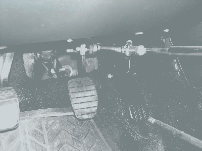

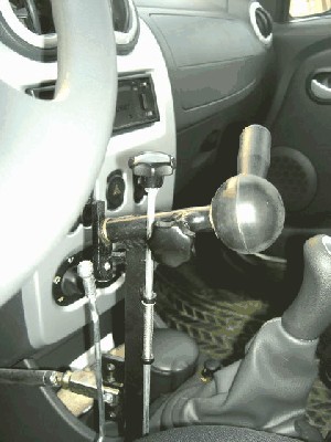

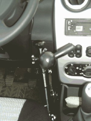

Dla ogólnej wiedzy wstawiam kilka fotek jednego wielu oprzyrządowania samochodu dla osoby niepenospranej (ww. oprzyrządowanie jest dedykowane dla osób z „problemami” z dolnymi narządami ruchu). Te na zdjęciu są zastosowane w mojej dacii.
Wygląda że na forum jestem „rodzynkiem” :mrgreen:
PS: był gdzieś tam wątek o tempomacie w dacii, moja ma mechaniczny :lol:

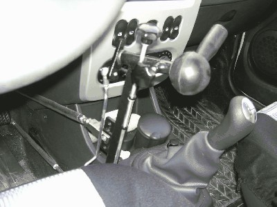

krzyk, a na jakiej zasadzie działa ten Twój? :-)
krzyk
Silnik: 1.6 MPi
Dołączył: 28 Paź 2008
Posty: 8
Skąd: Sz-n
Wysłany: 2009-07-17, 11:11
Jest to pokrętło, (zdjęcie na dole), gałką gazu ustawiam prędkość i tym zaznaczonym pokrętłem dokręcam i jadę "ustawioną prędkością”
Pozdr.
Plik ściągnięto 265 raz(y) 39,66 KB
