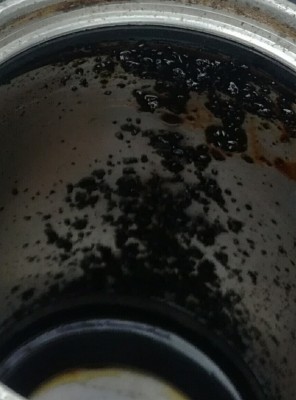

piotrek400
Wersja: Logan
Dołączył: 01 Kwi 2011
Posty: 329
Skąd: Polska centralna
Wysłany: 2019-11-07, 16:33
17kkm, tylko Orlen, za granicą z 5 tankowan. Po 40kkm to chyba by każdy wtryskiwaczy stanął
Plik ściągnięto 93 raz(y) 243,63 KB
