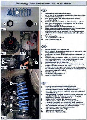

Kiedyś też próbowałem znaleźć jakiś sposób na zbytnie "siadanie" tyłu pod obciążeniem. Moja Lodgy załadowana na wyjazdy wakacyjne strasznie siadała.
Znalazłem coś takiego jak na poniższym zdjęciu, zamówiłem, ale niestety nie udało mi się otrzymać tych sprężyn sprzedający coś kręcił i w końcu zrezygnowałem.
W 2016 roku takie sprężyny kosztowały coś koło 500 zł
Plik ściągnięto 262 raz(y) 146,69 KB

Cześć, też się interesuje wzmocnieniem tylnych sprężyn w Lodgy. Ja znalazłem coś takiego na stronie intercars ( https://e-katalog.intercars.com.pl/#/produkty/3317203215350-HV_140585-O117834-sprezyna-do-zwiekszonego-obciazenia.html ).
Jest to chyba to samo co wskazał wcześniej kolega "wojtus" tylko jak to się ma do gwarancji naszych aut?
Plik ściągnięto 158 raz(y) 237,66 KB

Chyba logiczne, że raczej będzie po gwarancji, jakbyś nie zdemontował tego przed przeglądem w ASO. Jakby nie było, zmienia się specyfikację samochodu. Niestety zestaw ten nie jest już dostępny w Polsce. Ja właśnie zamówiłem sobie go z Holandii. Dam znać po montażu, jakie są wrażenia po tej modyfikacji :)
