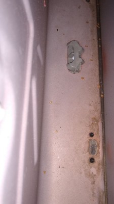

Taki "korek" to tak naprawdę cieniutki pasek gumy o szerokości równej szerokości otworu w drzwiach. Pasek jest tak delikatny, że odchyla się pod obecnością wody. Woda powinna się wydostawać szczelinami pomiędzy krawędzią blachy a krawędzią gumy. Gumka ma dwa okrągłe kołeczki wciśnięte w otwory w drzwiach i na nich się trzyma. Umyj to, sprawdź czy guma jest mięciutka. Można też te gumki tak trochę "zmarszczyć" obracając ich mocowania, aby nie przylegały idealnie a ciut odstawały od blachy. W każdych drzwiach są po dwie takie gumki.
Zobacz jak taki odpływ wygląda od środka (odpływ widać na dole po prawej):
