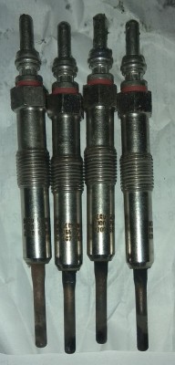

Dobra i juz po robocie poszlo bez problemu.
Stare wykrecily sie a nowe weszly jak trza.
Nowe to Denso DG-609 4.4V z czerwonym paskiem.
w zalaczniku stare 3 juz zdechly jedna jeszcze zyla :)
