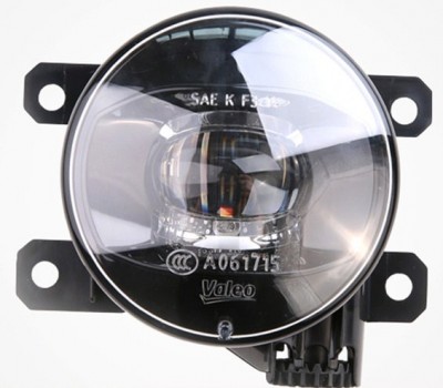

Załóżcie takie jak na zdjęciu. Czasami można znależć w dobrej cenie (Lexus, Citroen DS i pewnie inne marki). Pobór na lampę chyba 14 W (a może 11W?). Nie oślepiają kierowców nadjeżdżających z przeciwka. W końcu widać gdzie się jedzie we mgle, spełniają swoją rolę (świecą wąskim wycinkiem).
Przerabiałem mocniejsze żarówki- było lepiej ale bez szału, dopiero takie halogeny "robią". Mam je w Dusterze dwa lata, i właśnie założyłem do Logana żony + doświetlanie po CAN na module DS 454 (kierunki, skręt kierownicą- sterowanie przez przekaźniki).

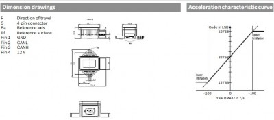

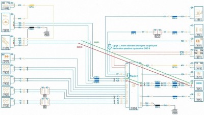

Wysłany: 2019-12-07, 14:18   Doświetlanie zakrętów Duster przed liftem: 2010-->2013
Cześć.
Siłą uporu (choć specjalnie trudno nie było...) przekonałem producentów pewnego modułu (z woj. pomorskiego) do tego, żeby opracowali dla mnie protokół obsługi doświetlania poprzez kąt skrętu kierownicy. Podejrzewam, że do Laguny II też można to dołożyć, bo czujnik skrętu kierownicy jest taki sam (VALEO)- przynajmniej wizualnie. Czujniki mają 4 piny, +12v, masa, CAN L i CAN H.
Ci co mają ESP nie znajdą sygnału w gnieździe OBDII- sygnał z czujników wchodzi na pompę ABS, ale z niej nie wychodzi. Trzeba się podpiąć bezpośrednio pod czujnik skrętu albo połączyć odpowiednie piny na pompie ABS wg schematu.
Wszystko lata póki co, mam wersję próbną/beta, ale pewnie w najbliższej aktualizacji to udostępnią- jeżeli nie, to plik .bin będę miał na pewno ja. W poniedziałek jeszcze podłączą się zdalnie do samochodu i będą szukać sygnału prędkości po CANie (póki co priorytetem było opracowanie algorytmu, bo sygnał mówiąć najprościej jest dość dziwny), mam nadzieję, że ABS go puszcza też po CANie.
Niestety nie działa doświetlanie po kierunkowskazie, bo UCH nie rozgłasza tego po CAN, ale są przecież moduły na obsługę kierunków- jeżeli ktoś chce- można też samemu coś wyrzeźbić.
Pozdrawiam zainteresowanych zapaleńców :)

Wysłany: 2019-12-07, 16:10
Podgląd schematu.
