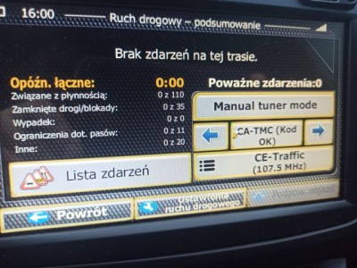

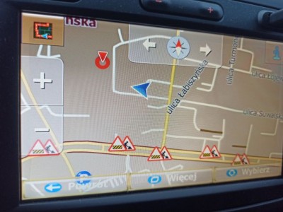

Wracając do poruszanego przez mnie wątku TMC i jego działaniu w tej wersji , częściowo znalazłem rozwiązanie . Instalacja skórki carbonne , posiada ona dużo opcji zmian wyglądu mapy ( funkcjonalność nawigacji IGO Primo) i jest możliwość ręcznego wprowadzenia częstotliwości TMC . Mnie interesuję CE-Trafic czyli radio Zet - Warszawa 107.50. Jak widać na obrazku działa . Pewną niewiadomą jest działanie w trasie , gdzie zmienia się częstotliwość radia , można tam wybrać ręcznie lub automatycznie. Na dzień dzisiejszy nie testowane poza miastem.
