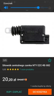

podlacze sie pod temat, zeby nie robic nowego. Zacina mi sie zamek w tylnych drzwiach przy otwieraniu. Czasem sie otworzy z pilota, ale przewaznie slychac dzwiek silniczka ale nie otwiera sie. Zamyka sie ok. Czy trzeba wymienic silniczek, czy wystarczy jakos naoliwic? Jesli wymiana konieczna, to znajde pewnie na allegro? jakos specjalistycznie sie nazywa?
dzieki z gory za odpowiedz
Pomógł: 424 razy
Posty: 18091
Wysłany: 2023-03-04, 12:50
Trzeba by zajrzeć, żeby się upewnić, ale prawdopodobnie okaże się, że siłownik do wymiany - bodajże 7701039565, najtańsze na Alle niecałe 2 dychy kosztują.

Wysłany: 2023-04-03, 21:27   Re: Problem z centralnym zamkiem
Mariusz89 napisał/a:
Ja kupiłem taki jak na zrzucie poniżej. Pasuje i działa.
Mechanizm umyłem benzyną ekstrakcyjną i nasmarowałem białym smarem stałym w sprayu.
Nie był jakoś bardzo brudny ale trochę kurzu stary smar złapał.

Dziwna rzecz ale po wymianie siłownika w furtce zaczęły działać pozostałe, które wcześniej nie działały.
Tylko lewy tył pozostał nieczynny.
