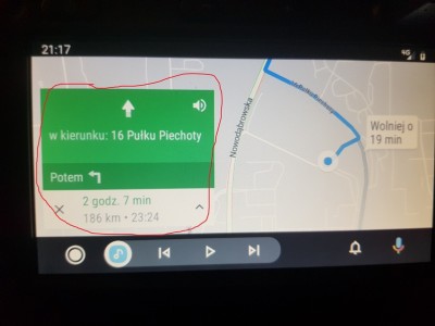

Czy jest możliwość aby podczas nawigacji za pomocą google maps prze android auto usunąć z ekranu to co zaznaczone na czerwono (lub jakoś to zmniejszyć) Zajmuje dziadostwo pół ekranu z mapą.
Jak ktoś ma jakieś doświadczenia w tym temacie to wszelkie info mile widziane.

Wysłany: 2020-01-17, 22:25
A nie lepiej uruchomić Waze ?
Działa na mapach Googla , jednocześnie na ekranie telefonu widzisz następne manewry albo przeszkody/ostrzeżenia i zatory

Wysłany: 2020-01-17, 22:38
Zdaje mi się, że u mnie jest to mniejsze...
Może masz jakoś zwiekszone elementy interfejsu.
P.S.
Może sprawdź w ustawienich AA (3 kropki) -> Ustawienia programisty -> Rozdzielczość obrazu

@jas_pik wiem że polecasz WAZE i w sumie już kiedyś miałem sprawdzić ale ... jak zawsze tak zeszło. Obiecuję poprawę i spróbuję się przekonać do tej apki :)
@cowcar nie mam nic takiego. Otwieram na smarcie AA i mam ekran jak z trybu samochodowego. Po lewej stronie u góry trzy pionowe kreski, klikam następnie mogę wybrać ustawienia i trzy kropki ale tam mam tylko "pomoc i opinie" oraz "prześlij opinię"
Wersja AA 4.6.593333
Wysłany: 2020-01-18, 10:38
Sprawdź wersję : Android_Auto_4.9.594934

Wysłany: 2020-01-18, 15:47
Niestety na tej wersji też nie mam takiego ustawienia. Telefon to Samsung S8+ bez roota.
Wysłany: 2020-01-18, 16:55
Napisałem żebyś sprawdził tą wersję nie ze względu na ustawienia ale ze względu na wielkość tego co Ci przeszkadza.

Wysłany: 2020-01-18, 22:42
Mam wersję 4.9.594933

Wysłany: 2020-01-19, 08:01
@cowcar zainstalowałem wersję apk którą podałeś i niestety nie mam tego ustawienia. Czy masz może zrootowany telefon ?

Wysłany: 2020-01-19, 12:44
Znalazłem jak włączyć opcje programisty w AA. Wchodzimy na telefonie w ustawienia AA. Na samym dole gdzie jest wersja aplikacji klikamy 10 razy i opcje programisty zostają włączone.
Muszę jeszcze sprawdzić jak zmiana rozdzielczości o której pisał @cowcar wpłynie na wielkość elementów na ekranie MN.

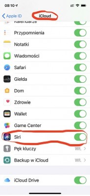

Koledzy, pomóżcie mi proszę z Media Nav i Apple Car Play...
Mam Lodzię, kupioną niemal rok temu, wydawało mi się, że nie mogę na niej korzystać z Apple Carplay, nigdy nawet nie wyskoczyła mi taka opcja.
Ale rozmawiając ostatnio z córką, okazało się, że niedługo po kupnie auta, kiedy podłączyła swójego iPhone'a do Media Nav, zapytało ją, czy chce korzystać z Apple Carplay. Nie chciała i zapomniała o temacie.
Ja natomiast nigdy takiej opcji nie widziałem, kiedy próbowałem podłączyć, nie dawało się. Co dziwne, w Chevrolecie z 2018 roku z wypożyczalni też mieliśmy taką sytuację - ona podłączyła się do auta bez problemu, mnie nawet nie wyskoczyła taka opcja.
Dodam, że oba telefony są na tym samym koncie Apple...
I nic nie rozumiem, a byłoby bardzo fajnie, gdybym mógł korzystać z Carplay w moim aucie :-)
Wysłany: 2020-02-10, 07:51
Zrób zdjęcie z ekranu MICOM ( wejdź kodami)
Czy kabelek miedzy MN3 a telefonem jest oryginalny? Bo najczęściej problemem może być kabel z przerwana linią danych w złączu Lightening

Mikele napisał/a:
...I nic nie rozumiem, a byłoby bardzo fajnie, gdybym mógł korzystać z Carplay w moim aucie :-)
Siri włączona ?
