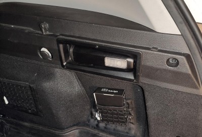

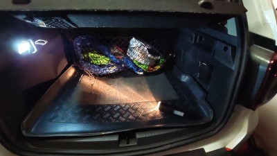

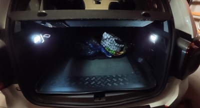

Skromne oświetlenie bagażnika nie sprawdza się idealnie jeśli postawi się choćby jeden większy pakunek z lewej strony. Brakowało mi doświetlenia prawej części bagażnika. Najprościej byłoby dołożyć taką samą lampkę jak ta fabrycznie montowana (jest nawet już otwór w wewnętrznym plastiku poszycia bagażnika), lub podkleić jakieś taśmy LED, ale kolega traks podsunął kiedyś pomysł zamontowania lampko-latarki montowanej w samochodach PSA.
Wymieniłem tylko żarówkę W5W na LED, i podłączyłem do zasilania fabrycznej lampki.

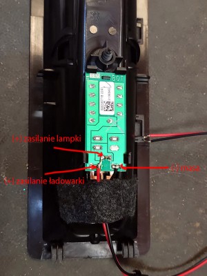

Gratulację, pochwal się jeszcze jak udało się rozwiązać sprawę podłączenia, nie będę musiał już kombinować :)
steiner
Rocznik: 2018/2019/2018
Wersja: Essential
Dołączył: 05 Gru 2018
Posty: 199
Wysłany: 2020-02-02, 18:56
traks napisał/a:

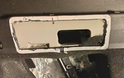

Nie znalazłem żadnych schematów, więc metodą "odkrywkową" doszedłem do takich wniosków jak na obrazku. Na razie podłączyłem ładowanie razem z lampką, a ci, którzy maja dociągnięte zasilanie 12V po kluczyku - mają odpowiedni kabelek prawie na wyciągnięcie ręki.

Nie przeszkadza że sterowanie oświetleniem jest po masie?
Wymieniałem lampkę w podsufitce, i zamówiłem żarówki ledowe i okazało się że nie pasują ze względu na polaryzację.
Hiszpan_JS
Dołączył: 16 Cze 2019
Posty: 303
Skąd: Tarnów... okolice :)
Wysłany: 2020-02-03, 04:22
Odwróć żarówkę.

Wysłany: 2020-02-03, 08:27
Hiszpan_JS napisał/a:
Odwróć żarówkę.
Jak odwrócić żarówkę z trzonkiem?
Hiszpan_JS
Posty: 303
Wysłany: 2020-02-03, 10:46
Faktycznie z trzonkiem trochę trudno :oops: :lol: .pozostaje zmiana kabelków zasilania lampy (plus z minusem).

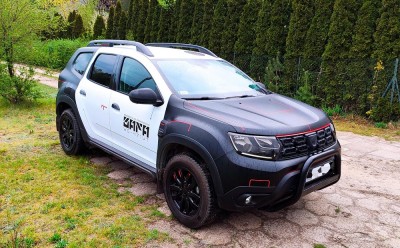

GRL napisał/a:
Coraz bardziej mi przypomina amerykańskie suvy policyjne :)
a co powiesz teraz?
Plik ściągnięto 85 raz(y) 212,97 KB

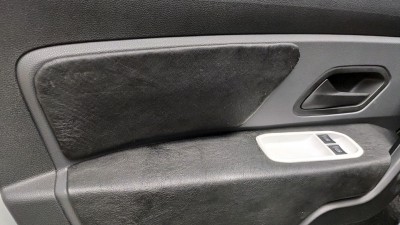

Zaciekawiły mnie te panele na drzwiach. Możesz zdradzić jak je zrobić? Co to za pcv i jak je wymodelować?
steiner
Wersja: Essential
Posty: 199
Wysłany: 2020-05-03, 10:25
traks napisał/a:
Użyłem PCV 2 mm spienione - takie miałem pod ręką (choć pewniejsze byłoby pcv lite), a formuje się je na gorąco - najprościej bezpośrednio na boczku drzwi podgrzewając np opalarką.
w międzyczasie dorobiłem jeszcze górną cześć....

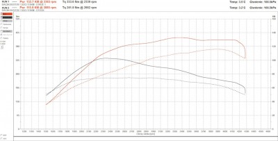

No do V8 to nie ma on nawet podejścia, ale ze 130ps/330Nm jak na lokalne warunki i potrzeby daje radę całkiem.
Posty: 1717
Wysłany: 2020-05-03, 14:19
Chyba 230. Bo wątpię że te 1.3 ma 330 nm :)
steiner
Wersja: Essential
Posty: 199
Wysłany: 2020-05-03, 14:39
toka93 napisał/a:
ale to 1.5...i ma troche wiecej niz fabryka dała...
Plik ściągnięto 47 raz(y) 138,49 KB
Posty: 1717
Wysłany: 2020-05-03, 14:47
Myślałem że mówisz o swoim drugim. Musiał mi umknąć fakt wirusa. Pewnie teraz się to odpycha jak należy :)

toka93 napisał/a:
możliwe, że tu zapomniałem o tym wspomnieć - tak, odpycha się jak należy :) - takich osiągów oczekiwałem, myślę ze to szczyt jego możliwości, a równocześnie i moich jako kierowcy.

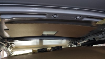

Wysłany: 2020-05-24, 10:04
przy okazji oklejania dachu, do czego konieczny był demontaż relingów i anteny, a do tego niezbędne było opuszczenie podsufitki - oczom moim ukazał się taki widok fabrycznego wygłuszania dachu w DDII
Plik ściągnięto 73 raz(y) 194,63 KB
nowy
Silnik: TCe90
Wersja: Techroad
Dołączył: 03 Lut 2020
Posty: 433
Skąd: DTR
Wysłany: 2020-05-24, 10:06
że to karton
steiner
Wersja: Essential
Posty: 199
Wysłany: 2020-05-24, 10:27
nowy napisał/a:
że to karton
- dokładnie, wygląda jak tektura 5-cio warstwowa - fala EB
