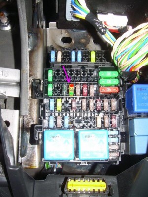

Wysłany: 2020-05-27, 14:57
U mnie +12V do haka wzięto z tego miejsca - fioletowa strzałka (bezpiecznik dołożono).

Wysłany: 2020-05-28, 07:27
podpowiedzcie gdzie w tej skrzynce z fotki wyżej wpiąć się tym:
https://www.wideorejestra...i_wszystkie.jpg
bo właśnie i hk3 przyszedł i tego typu kabelki ;)
Tak żeby chodziło to cały czas ;)
