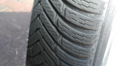

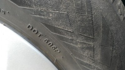

Wysłany: 2020-03-31, 17:30   Opony Nokian to totalny szajs
Po 3 latach i 45 tyś km Nokian Waterproof nadają się na śmietnik. Całe są popękane i teraz pytanie jakie teraz kupić opony najlepiej całoroczne ?

Wysłany: 2020-03-31, 18:01
1. Nie ma takich opon. Są opony całoroczne Nokian Weatherproof.
2. Opony całoroczne zazwyczaj zużywają się szybciej od letnich/zimowych. Powodem jest skład gumy, która musi znieść zarówno ekstremalnie wysokie, jak i niskie temperatury. Nokiany nie są wyjątkiem, jeszcze szybciej zużywają się Continentale czy Bridgestone'y. Natomiast Nokiany są bardziej zimowo-letnie niż letnio-zimowe, a ostatnie zimy to żadne zimy.
3. Według niektórych testów Michelin CrossClimate+ spośród całorocznych zużywają się najmniej. Ale są drogie.
https://www.tyrereviews.c...n-Tyre-Test.htm
4. Pękanie opon to często wynik nadmiernej ekspozycji na promienie UV. Parkujesz zazwyczaj na zewnątrz, w słońcu?

Wysłany: 2020-03-31, 18:34
macminer napisał/a:
Mam w drugim samochodzie cały rok Chińskie zimówki. Od 3 lat samochód parkowany jest pod chmurką i nic się nimi nie dzieje niepokojącego.
Eutreia napisał/a:
Mam to samo doświadczenie, dwa i pół roku i do wymiany - sądziłem, że chociaż 4 sezony wytrzymają - zatem z premium zszedłem na budget czyli krajową Dębicę Navigator - obaczymy!
Próbowałeś oddać na gwarancje ?

Wysłany: 2020-03-31, 21:12
brzuch0 napisał/a:
Nic w tym dziwnego. Paradoksalnie opony o gorszych właściwościach jezdnych mogą być trwalsze i vice versa. Trudno stworzyć gumę/oponę, która jednocześnie spełniałaby wszystkie kryteria (m. in. przyczepność w różnych warunkach, hałas, opory toczenia oraz trwałość). Dużym plusem Nokianów jest zachowanie w warunkach zimowych - tu zdecydowanie zwyciężały w testach opon całorocznych. Ale na pewno nie trwałość.
Ja w poprzednim aucie miałem te Nokiany (15") i byłem z nich bardzo zadowolony. Dla mnie podstawowym kryterium było bezpieczeństwo. Jestem w stanie zapłacić raz na 3-4 lata za komplet opon, jeśli choćby raz w tym okresie uratują mnie przed groźnym wypadkiem. Różnica w drodze hamowania pomiędzy dobrymi a byle jakimi oponami to czasem kilka, a czasem kilkanaście metrów, które mogą decydować o życiu lub śmierci (moim, pasażera, pieszego, rowerzysty itd.). Zwłaszcza w warunkach jesienno-zimowych droga hamowania i trzymanie boczne może być niespodzianką (niespodziewane oblodzenie, błoto pośniegowe itp.).
Trudno wyciągnąć jednoznaczne wnioski z zamieszczonych zdjęć, ale ja widzę tu zarówno spękanie od promieni UV (drobne powierzchniowe pęknięcia), jak i spore zużycie, które wskazuje na dynamiczny styl jazdy (ewentualnie niewłaściwe ciśnienie).
Poza tym 40-50.000 km uważane jest za typowy czas życia kompletu opon, zwłaszcza jeśli są eksploatowane przez okrągły rok. https://www.mynrma.com.au...-car-tyres-last
