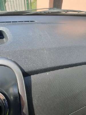

Witam. Jakie polecacie sposoby na usunięcie rys ( plastik ) na desce rozdzielczej? Dacia Sandero Stepway II ( 2013 r. ) Pozdrawiam. Mario

Myślę że mam dużo mniejsze i delikatniejsze nawet jak na filmie. Tylko gorzej już z tym co widać na schowku a to raczej opalarką nie zrobię. Zdj wszystkich rys w załączniku.

Ja na Twoim miejscu bym nie kombinował i zostawił tak jak jest. Też nie lubię jak mam rysy na plastikach szczególnie na elementach rzucających się w oczy ale usuniecie ich opalarką w cale nie jest takie łatwe i proste ponieważ miejsce podgrzania plastiku czyli tam gdzie są rysy zmieni trochę barwę i strukturę, i aby po tym zabiegu wszystko ładnie wyglądało musiałbyś całą deskę rozdzielcza potraktować opalarką, taką sama temperaturą, takim samym czasem podgrzewania każdego z miejsc itp. Sam 2 lata temu przerabiałem to w swoim poprzednim loganie MCV II i wcale to rewelacyjnie nie wyszło jak na różnych filmikach. Fakt małe rysy wystarczyło delikatnie podgrzać opalarką dosłownie kilka sekund aby zniknęły nie przebarwiając plastiku ale w wieszczymy nic nie zrobimy.

No właśnie tak myślałem że jak już z tą opalarką to tylko cały element aby wszystko ładnie wyglądało.

Efekty zabaw z opalarką są silnie uzależnione od rodzaju użytego tworzywa- marki samochodu, rocznika itd.
Kiedyś w Fiacie Stilo mi się pięknie udało, ale potem próbowałem tak ratować boczek drzwi w Matizie- nic z tego nie wyszło, bo plastik momentalnie zmieniał strukturę i wyszły jaśniejsze plamy, w dodatku z połyskiem a rysy zostały. Skończyło się wymianą boczku.

I właśnie się zastanawiam jak zachowa się plastik w kontakcie z opalarką w Daci Sandero Stepway II z 2013 roku... może już ktoś testował? A może jest jakaś farba specjalna do zamaskowania?

Zachowa się dokładnie tak jak pisał kolega Dymek w jego Matizie. Podgrzewane miejsce na tym elemencie zmieni strukturę i stanie się bardziej błyszczące co będzie rzucać się w oczy. Na ratunek przyjdzie PLAK ale musiałbyś nakładać go co 2-3 dni. Jak chcesz możesz pobawić się opalarką ale miejsce uszkodzenia podgrzewaj maksymalnie 5 sekund

A próbowałeś jakąś chemią?
Mam ADBL do plastików na zewnątrz Tire Dressin. Fajnie maskuje ryski i pachnie biszkoptami :-) . Jest oleisty.
Do wnętrza jest zalecany interior wow, ale nie maskuje tak dobrze rys jak Tire Dressin.
Spóbuj.

jestem zafascynowany jak skutecznie maskuje takie tematy oryginalny PLAK SUPER MATT.
Nałożyć 1 warstwę, przetrzeć i sprawdzić efekt, najwyżej powtórzyć 2-3 razy.
Nie mam zbyt dużego doświadczenia w tego typu chemii, ale jak mi się skończył to kupiłem w markecie coś podobnego - Moje Auto Cockpit Matte.
No cóż... to już nie to samo...
Jak tego wypsikam do cna, to wracam do Plaka.

Używaj plaka używaj, a będziesz mial po czasie taki plastik jak drzwi z filmiku kilka postów wyżej.
Ja za to serdecznie nikomu nie polecam produktów firmy Plak, no chyba ze do odpalenia auta, jako samostart. Ja np. do plastików wewnątrz używam Nielsen Finesse. Niedrogi, wydajny i daje ładny nieprzesadzony efekt.

Ja plaka i innych środków tego typu używam od początku mojej przygody z motoryzacją czyli prawie 15 lat i nie zauważyłem aby środki te niszczyły plastikowe elementy w wewnątrz auta. Jedyny minus tego typu środków jest taki, że gdy będziemy chcieli taki element po pewnym czasie okleić folią czy np polakierować trzeba będzie przy nim spędzić trochę czasu w celu porządnego odtłuszczenia.
