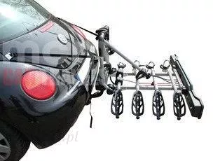

Wysłany: 2019-05-07, 11:31
DrOzda napisał/a:
Tylko platforma na hak a w drugiej kolejności bagażnik dachowy.Używam platformy Amos 4 z odchyleniem po zdjęciu pierwszego z rowerów.
Wszystkie platformy jakie przedstawiłem są mocowane na kuli haka z tym że łatwy montaż na kuli jest dla mnie ważny . Peruzzo byłby najlepszy jeżeli chodzi o montaż i cena ok 950 zł, ale te dodatkowe paski mogą porysować klapę bagażnika
Porównywałeś paltormę Amosa z innym ?
Plik ściągnięto 13023 raz(y) 12 KB
Ostatnio zmieniony przez brzuch0 2019-05-07, 11:37, w całości zmieniany 3 razy
Pomógł: 85 razy
Posty: 3759
Wysłany: 2019-05-07, 11:45
aaa sorry sądziłem że bierzesz pod uwagę montowane do klapy.
Amos Tytan to nowsza wersja mojego ze nowymi lampami i złączem 13 pin.
Ciężkie jak diabli ale za to wytrzymałe. W Lodgy przy odchyleniu możesz otworzyć tylną klapę.
Rowery możesz pozabezpieczać przypinając je do platformy ulokami czy linkami.
Ja za swoją dałem 600 PLN gdy Thule na cztery rowery kosztowało ok 2000 PLN. Do kilku wyjazdów w roku można przymknąć oko, gdybym korzystał częściej to bym pewnie kupił lepszą.
Ostatnio zmieniony przez DrOzda 2019-05-07, 11:47, w całości zmieniany 1 raz

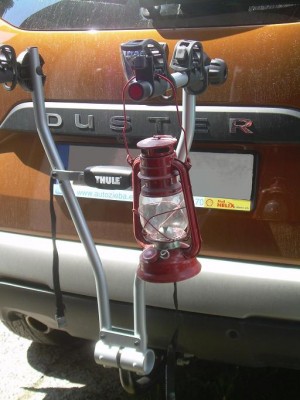

maugu
Wersja: Prestige2
Pomogła: 6 razy
Dołączyła: 16 Gru 2017
Posty: 615
Wysłany: 2019-05-11, 12:27
Najprostszy z możliwych - pierwsza przymiarka.
Za to z oświetleniem awaryjnym - gdyby brakło amperów czy tam woltów w moim SR :)
Plik ściągnięto 34 raz(y) 90,78 KB
Od f126p do Dustera
