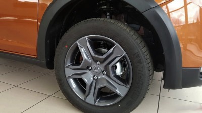

Rozważ jeszcze fabryczne stalówki strukturalne 16" od wersji Stepway z grafitowymi kołpakami z wersji Outdoor. Wyglądają naprawdę zacnie a nawet wulkanizatorzy przy pierwszym kontakcie myślą, że to alusy...
Wow rzeczywiscie fajna robote robia, tez popatrze za takimi w takimi zobaczymy co sie trafi :-) no teraz mam jakies oryginalne alu 15' ale tak troszke wygladaja jak z lat 2000 :p

wieszakms napisał/a:
Te felgi "chodzą" na alle po ok 200zł za nową sztukę, bez kołpaka...

Ja od siebie powiem że kołpak spoko ale bardziej podoba mi się ciemno grafitowy prawie czarny :
Felga w serwisie to 260zl kołpak 109zl :)

toka93 napisał/a:
Ale to właśnie ten ze zdjęcia- tu wyszedł wyjątkowo jasno. Standardowe są zupełnie srebrno-szare.
