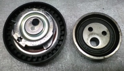

Dawno mnie nie było na forum. Ale cóz tu pisać jak mnie nie stać na nową daćkę. Podzielę się natomiast uwagami mojej starej. Wymieniłem w końcu w swojej rozrząd. Auto ma jedenaście lat i 106500 km przebiegu. Czytający pomyślą ale ryzykant. Ja na to inaczej patrzę. W roku ubiegłym kupiłem osprzęt do roweru i zrobiłem go jak e-bike. Tym rowerem przejechałem więcej kilometrów jak autem. Zauta mało korzystam. Ale do sedna sprawy zakupiłem rozrząd oryginalny OE: 130C17480R ze strony https://allegro.pl/oferta/rozrzad-1-4-1-6-dacia-logan-sandero-oryginal-7110668416
i co wielkie zdziwienie. Rolka naciągu nie pasuje.
Po prawej stara średnica zewnętrzna 55mm otwór na śrubę 10mm.
Po lewej nowa śred. zew. 73,5 mm otwór na śrubę 8mm.
W opisie sprzedawca podkreśla, że pasuje do
DACIA SANDERO 1.4 [2008-06-] [ 55 / 75 kW/KM] a to nie prawda.
Rolki nie mogłem zwrócić gdyż rozrząd zakupiłem w zeszłym roku i dokumenty gdzieś zapodziałem. Przestrzegam wszystkich że najlepiej rozebrać stary i potem zamawiać.

Bałwan sprzedał Ci zestaw do silników 1.6 MPI od 2012 Euro 5 takie jak w Lodgy czy Dokkerze.
Wystarczyło zapytać w tym sklepie:
To jest dla starszych silników:
https://mdparts.pl/rozrzad-pompa-wody-renault-dacia-119a05019r,3,635,27558
A to dla nowszych:
https://mdparts.pl/rozrzad-pompa-wody-oe-119a08413r,3,635,5901

Nie trzeba rozbierać, a wystarczy takie elementy dobierać u sprzedawców, którzy znają temat, lub mają dostęp do katalogu Renault i są w stanie go po numerze VIN dobrać odpowiednio.
Sam jeśli sprzedaję tarcze/klocki, rozrządy zawsze dobieram po VINie, bo niestety już parokrotnie powinno być jedno, a było co innego.
