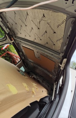

szczerze - jestem nawet zaskoczony obecnością jakiegokolwiek elementu mającego poprawić wygłuszenie - widziałem już rozebrane do gołej blachy współczesne samochody marek wyżej pozycjonowanych niż dacia, uwierz - bywa gorzej, oszczędza się wszędzie na wygłuszeniu, czasem kosztem montowania systemów elektronicznych.
Ale skoro już zdjąłem podsufitkę, to poprawiłem co się dało ;) - zdjęcie w połowie drogi... bo jeszcze na całość poszła pianka 6mm

Teraz nie pozostaje nic innego jak kupić samochód. Rozebrać go i złożyć o swojemu z odpowiednimi poprawkami :mrgreen:

Ciekawe czy będzie w ogóle różnica :)

- mówisz o hałasie? to już jest, akurat zaraz po wygłuszeniu dachu musiałem zrobić kilka km w ulewę, i dźwięk uderzających kropel deszczu dochodzi teraz tylko od szyb, przedniej i bocznych. Mam w domu jeszcze drugiego DDII - bez żadnych dodatkowych wygłuszeń, którego musiałem w tą ulewę też przeparkować - wiec różnicę mogę stwierdzić i bez specjalistycznych badań. :)

Opuszczałem u siebie ale tylko w tylnej części podsufitke, mnie to wyglądało na mate, więc nie wnikałem głębiej bo nie miałem takiej potrzeby demontowania całości.

- no jest to jakaś namiastka maty :) - tylko się cieszyć, w większości aut jest golutka blacha

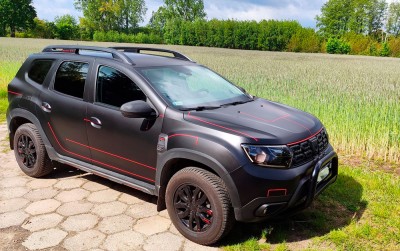

a tak wygląda po kompletnym oklejeniu folią czarny matt

Super

Super z tymi czerwonymi dodatkami, dla siebie bym je trochę stonował. :lol:
Czym robiłeś napisy 4WD I Duster.
steiner
Rocznik: 2018/2019/2018
Wersja: Essential
Dołączył: 05 Gru 2018
Posty: 199
Wysłany: 2020-05-24, 16:12
no własnie na żywo te paski są delikatniejsze, maja 4 mm szerokości... a na zdjęciach wyglądają na 3x takie.....
te napisy wyciąłem laserem z laminatu grawerskiego i pomalowałem - gdzieś wcześniej w tym wątku powinno być więcej o tym

Jak auto jest matowe to wygląda 2x lepiej :D
Dokładnie - i mimo, że przez jakiś czas uważałem - że biały DDII z czarnymi dodatkami to najlepszy zestaw - ten czarny matt chodził za mną cały czas. Dużo zależy od światła - i stopnia zabrudzenia - ale zdecydowanie na plus... szczególnie od przodu się teraz lepiej prezentuje :)

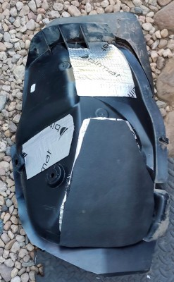

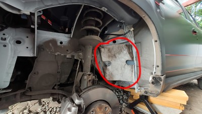

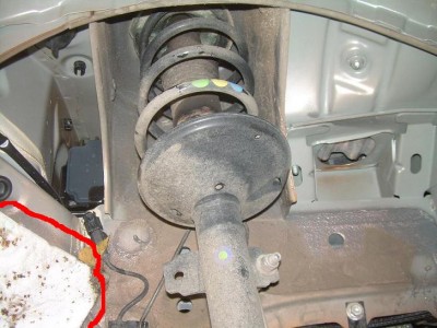

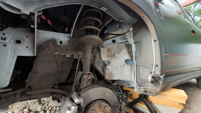

Korzystając z ładnej pogody, wziąłem się za prace na powietrzu - wyciszenie nadkoli z zewnątrz. Co mnie zaskoczyło - po zdjęciu plastikowego nadkola z przodu od strony kierowcy - zobaczyłem przyklejony kawałek fabrycznej maty wygłuszającej, a jeszcze bardziej zdziwiłem się po zdjęciu nadkola po stronie prawej - brak jakiegokolwiek wygłuszenia....

Jak to brak? A tam w tej wnęce błotnika? :)

ale ja mowie o tej "poduszeczce" -zaznaczyłem na fotce - po prawej tego nie bylo..

"To jest dacia!" - w ramach oszczędności wygłuszono tylko od strony kierowcy, bo on jedzie w aucie zawsze, a pasażer tylko czasami...

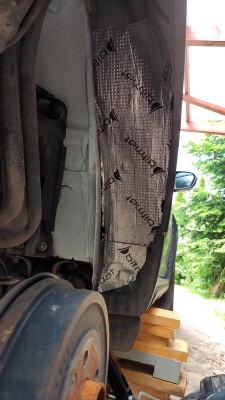

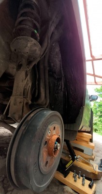

Wyciszanie dustera zakończone. Przyszła kolej na tylne nadkola - tym razem od zewnątrz. W miejscach najbardziej narażonych na uderzenia kamieni, błota i wody - i tam gdzie po uderzeniu blacha wydawała głośny odgłos okleiłem alubutylem i posmarowałem masą Noise Liquidator. Dodatkowo plastikowe nadkole miejscowo usztywniłem alubutylem.

....a jeszcze bardziej zdziwiłem się po zdjęciu nadkola po stronie prawej - brak jakiegokolwiek wygłuszenia....
U mnie było tzn. jest.
PS.
Szkoda, że wcześniej nie robiłeś wytłumienia bo może też bym przy okazji innych moich robót zleciła coś podobnego - nieźle to wygląda.

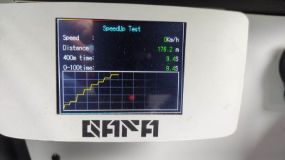

była wczoraj chwila i kawałek pustej drogi, to sprawdziłem przyśpieszenie mojego dustera - wynik na zdjęciu - tylko jedną próbę zrobiłem - bo spieszyłem się na obiad ;)
