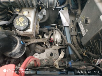

Dzień dobry .
Czy czyszczenie iglicy w reduktorze LI 10 TURBO dla TCE 90 w dacia Sandero 2017 Stepway wymaga wyciągnięcia tegoż reduktora na zewnątrz ? Wczoraj chciałem to zrobić , niestety zauważyłem dwa cienkie gumowe przewody (jeden prawdopodobnie od wstrysku ) , które są zaciśnięte czy owinięte drutem dookoła , nie bardzo wiedziałbym jak to założyć z powrotem (to jest jednorazowe czy nie , oraz czy potrzeba tam jakiejś maszynki do zarobienia tego )
Jeden zacisk zaznaczony na obrazku.
