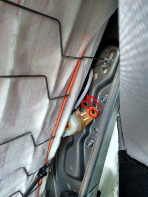

instaluje podlokietnik 877001871R do DD2 (marzec 2020) z regulacja odcinka ledzwiowego.
U mnie nie bylo spinki jak w instrukcji tylko czarny okrag ktory trzeba bylo przekrecic w dol aby wyjac podlokietnik. Jednak dalem rade.
Mam jednak problem z ustawieniem elementu regulacji ledzwiowej (tej zoltej) do odpowiedniej pozycji - tak zeby sie nakladala z otworem do zanitowania.
Moge wlozyc ten element w mocowanie, ale nie moge go przekrecic. Ma ktos pomysl co robie nie tak? Kombinowalem na tysiac sposobow, probowalem z plytka przykrecona/odkrecona itp.
Sory ze troche chaotycznie ale akurat jestem na wyjezdzie gdzie mialem miejsce na popracowanie nad tym, a niedlugo mam wracac.
Zalaczam zdjecia

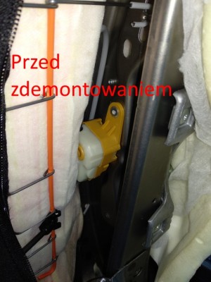

- oryginalnego mocowania
- w jakiej pozycji wchodzi, ale nie moge go ustawic
- bez elementu od ledzwi

Ja ostatnio swój demontowałem i miałem spinkę, była po prawej stronie metalu, pod gąbką. Powoduje blokowanie się podłokietnika..

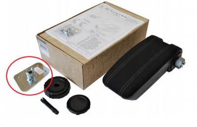

wracam do tematu podłokietnika, zastanawiam się czy montować ten szerszy z regulacją lędźwi, czy może iść śladem ptakooo z montażem drugiego podłokietnika w fotelu pasażera...
Ale mam pytanie o numer 9 w instrukcji - http://www.tech-accessoir...ocument_id=5926 - to jest jakiś nit? Da się to zmontować bez nitownicy?

Domyślam się, że odpowiedź na Twoje pytanie to tak, to jest nit.

Tak, to jest nit, ale jak zawsze w takich przypadkach - jeśli tylko jest dojście, to oczywiście da się go zamienić na zwykłą śrubę.

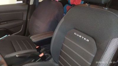

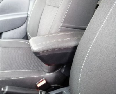

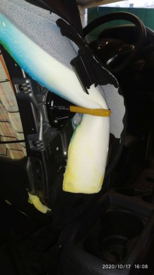

No więc jestem po montażu podłokietnika i szczerze mówiąc, totalnie nie rozumiem podjarki wszystkich tych, którzy ten podłokietnik montowali. Gdyby nie to, że żal mi poświęconego czasu, wróciłbym do oryginału. Ba, nawet nie zanitowałem tego mechanizmu do regulacji lędźwi z taką właśnie myślą.
Na oryginalnym podłokietniku oprzemy łokieć i duży fragment przedramienia, tutaj praktycznie sam łokieć. Ponad to, akcesoryjny podłokietnik jest co prawda szerszy, ale nie na tyle żeby w pełni "załapał"się pasażer, a na tym zależało mi najbardziej. Oczywiście na zdjęciach wygląda przepięknie ale przymierzając się na sucho, czuję że komfort będzie mniejszy. Dodatkowo to badziewie nie podnosi się do pionu tak jak oryginał, tylko do jakiś 50-55 stopni.
Resztki mojego dobrego nastroju ratuje fakt, że podłokietnik kupiłem od osoby prywatnej, 100 PLN taniej niż życzą sobie naciągacze z Renault. Szczerze, moim zdaniem 340PLN to cena z kosmosu i ktoś się chyba pozamieniał nie powiem z czym na co, bo jest ona absolutnie nie warta tego gadżetu.
Ktoś na forum pisał, że chciałby zamontować podłokietnik do fotelu pasażera i moim zdaniem to najlepsza opcja i sam będę szukać prawego podłokietnika. Świetne rozwiązanie znane chociażby z Peugeota Partnera - każdy z przodu ma swój podłokietnik, nie ma żadnej przepychanki i obydwa podnoszą się w całości do góry.
Jeżeli chcesz w coś zainwestować, to ja osobiście polecam nowe MediaNav z AA, niż ten badziewny podłokietnik. Jeżeli mimo to, ktoś się zdecyduje, to dwie rady:
- mechanizm regulacji lędźwi zalecam zmontować z głównym uchwytem nowego podłokietnika przed jego przykręceniem do fotela. Ja najpierw przykręciłem, a potem za cholerę nie mogłem przekręcić tego mechanizmu na swoje miejsce. Dopiero jak odkręciłem tą blachę, to dało się zamontować mechanizm regulacji lędźwi.
- pod żadnym pozorem nie traćcie czujności i róbcie zgodnie z instrukcją, ja na przykład wszystko poskładałem, łącznie z fotelem i okazało się, że trzpień przedłużający regulację lędźwi należy zamontować przed podłokietnikiem.
To tyle. Powodzenia życzę i szczerze odradzam.

Wysłany: 2020-10-17, 18:34
gorus napisał/a:
Masz prawo być niezadowolony - podobnie jak ja mam prawo być zadowolony. To prawda że w pierwszej chwili po zamontowaniu jest troch ,,dziwnie" bo człowiek jest przyzwyczajony do fabrycznego a ten jest po prostu inny - więc i w użytkowaniu jest nieco inaczej. Ja szybko się przyzwyczaiłem i nie uważam żeby było gorzej, natomiast bardzo przydatny jest schowek w podłokietniku.
Jeśli chodzi o przestrzeganie kolejności montażu pełna zgoda - jak zaniedbamy to może się okazać że nie da się prawidłowo zmontować.

zdjęcie po robocie. Nie wiem jak w Sandero, ale w Dusterze oryginalnie jest zwykły kapitański. Jako ciekawostkę dodam, że ASO ten podłokietnik + montaż wyceniło mi na 600 PLN brutto.

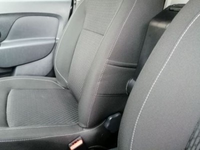

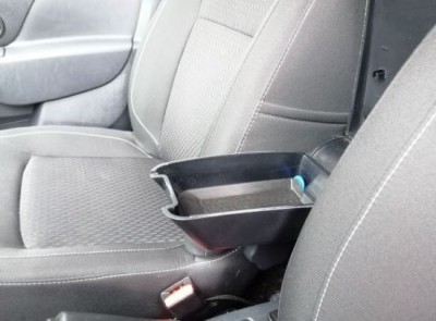

Proszę poniżej foto mojego podłokietnika.
Spokojnie wchodzi telefon i portfel + cała masa karteczek, monet itp...
Wszystko dostępne pod ręką.

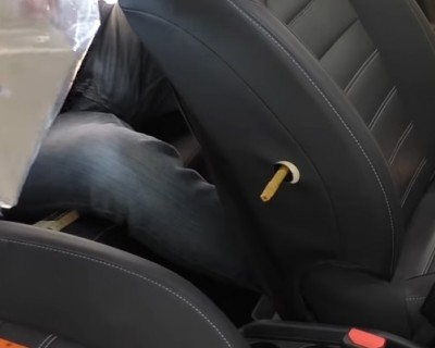

Żółty plastik zostaje na swoim miejscu (zdjęcie). W zestawie z podłokietnikiem jest specjalna przedłużka, która na niego nachodzi. Dzięki temu mamy przeniesienie regulacji na zewnętrzną stronę podłokietnika. Chyba ciężko będzie zostawić samą regulację lędźwi bez podłokietnika. Nie wyobrażam sobie za bardzo jak miałby to wyglądać. Pokrętło potrzebowałoby jeszcze jakieś gniazdo, a to jest w podłokietniku...
Plik ściągnięto 125 raz(y) 252,74 KB
Ostatnio zmieniony przez gorus 2020-10-23, 08:15, w całości zmieniany 1 raz
Wysłany: 2020-10-23, 09:23

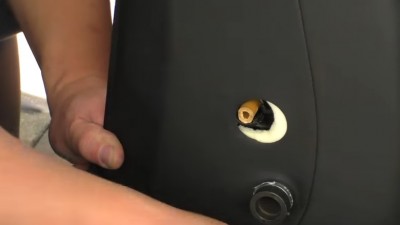

To inny podłokietnik niż ten w filmiku, gdzie interesujące rzeczy dzieją się jak na zdjęciach
Może przykleję pokrętło do wystającego kikuta?
Źródło: film z montażu

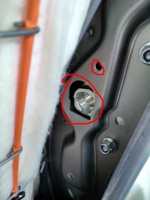

Zdecyowanie inny, to co widać na filmie w 10:50 i na moim zdjęciu wyjeżdża, a w to miejsce przykręca się na 4 imbusy deydkowaną blachę jak w kółku na zdjęciu poniżej. Nie trzeba robić drugiej dziury w pokrowcu. Plusem tego podłokietnika z filmu jest to, że jest niżej, ale moim zdaniem nie wygląda to zbyt estetycznie.
Plik ściągnięto 65 raz(y) 30,5 KB

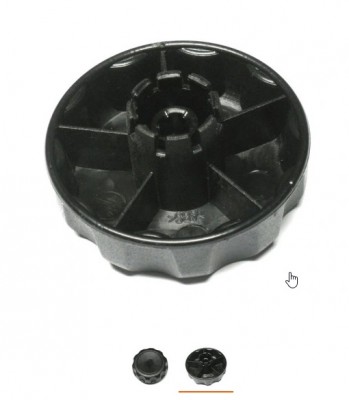

Wczoraj zajrzałem i oryginalne pokrętło ma za długi trzpień i nie wejdzie w fotel
Ewentualnie muszę dokupić pokrętło od clio 3 lub od fiesty
