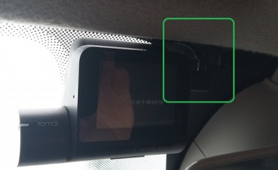

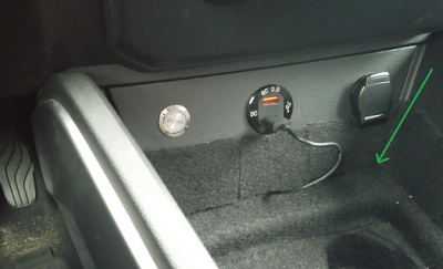

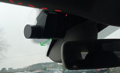

Niedawno zamontowałem sobie kamerkę, zrobiłem dokumentację z jedną uwagą - na czym się przejechałem
Ogólnie kamerkę przykleiłem u góry, chciałem jak najwyżej i to był błąd, bo była ładna pogoda... Przed założeniem trzeba sobie spryskać szyby i uruchomić wycieraczki i przykleić kamerę tak, by obiektyw skierowany był tam gdzie pracuje wycieraczka, nie wyżej, bo w deszcz, śnieg, rosę nie będzie nic lub prawie nic widać - ja będę musiał swoją przekleić
kabel można puścić górą w podsufitce, słupkiem w dół, pod kierownicą i do tunelu środkowego, możne wyjąć zaślepkę z zapalniczką i przełożyć kabel
Często w sumie jeżdżę, więc na tryb parkingowy mam kamerkę w sumie zawsze naładowaną i jak długo się pakuję to mi nagrywa zdarzenie mimo braku prądu - ma jakiś własny akumulator

Prezes napisał/a:
Zasilanie kamery powinno chyba być wpięte w pomaranczowe złącze USB.
Wysłany: 2020-11-17, 11:40
buladag napisał/a:
Zakładam, że chodzi o to, żeby było podpięte pod ładowarkę z mocnym prądem. Ja oryginalnej ładowarki nie wkładałem do gniazda, bo dołożyłem sobie dodatkowe podwójne gniazdo USB, w którym mam duży prąd ładowania. Dzięki temu zostaje jedno wejście na np. telefon, i wolne gniazdo zapalniczki
