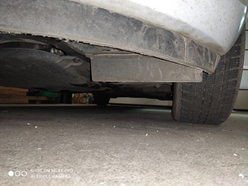

Sorry za słowa krytyki, ale ten fartuch na ostatnim zdjęciu nie jest w osi koła... Takie położenie nie spełni swojego zadania...

Słowa krytyki? Nie rusza mnie to, a zdjęcia dodałem dla chętnych, bo osobiście "chińczyki" wyglądają jak z d..y, a te tak, jakby wyjechał z nimi z fabryki. Jest praktycznie tego samego kształtu i ma to samo przetłoczenie (obwoluta/kontur) co fartuch przed tylnym kołem.
Radzę zwrócić uwagę na inne marki- i tak na przykład BMW E90, Toyota Rav4 (poprzedni model) też ma fartuchy nie w "osi koła", producenci jednak stwierdzili, że swoją robotę "robią"...
Temat na forum kręci się wokół utwierdzania, że ich jedyną funkcją jest przeciwdziałanie rozbryzgowi wody/błota do przodu, a to nie prawda...
A tak na marginesie, Logan żony z fabrycznym fartuchem. Nie wiem, czy masz fartuch u siebie w Dusterze II, czy tylko teoretyzujesz, ale jak dla mnie taka "oś symetrii" to norma wśród producentów...

Na chwilę obecną to tylko moje domysły. Gdybym zobaczył jakąś symulację jak to faktycznie działa... Pewne jest jedno. Podjeżdżając pod przeszkodę i wycofująć może być to element, za którego pociągnięciem może podążyć również zderzak... ;)

To ustrojstwo ma za zadanie zmniejszać przepływ przez nadkole i wokół obracającego się koła, w zamyśle zmniejszając opór aerodynamiczny i hałas..
