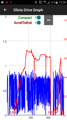

Zakupiłem jak radziliscie elm327 i działa tylko na programie Olivia Drive.
Po sprawdzeniu błędów w historii jest 1 błąd P0136 Bank 1 sensor 2.
Wnioskuję że to 2 sonda za katalizatorem jednak napiecie pokazuje poprawne w zakresie 0-1V (0,41V na zimnym).
Przejmować się błędem czy to typowe w sandero 2008r?

Wysłany: 2020-10-11, 22:29
DrOzda napisał/a:
Olej , ten sam silnik z tego rocznika i się samo naprawiło:
Nie proponowałbym. U ciebie zgasła, ale nie znaczy że u kogoś innego też zgaśnie. U Ciebie mógł to być problem ze stykiem na czujniku. Błędy tymczasowe zdarzają się zawsze.
Tutaj mówimy o sytuacji w której błąd był kasowany wielokrotnie i dalej powraca.
To jest błąd drugiej sondy. Napięcie drugiej sondy powinno być przez cały czas w okolicy maksimum, czyi 700 - 900 mV.
Na szczęście nie pojawił się P0422, co raczej wyklucza martwy katalizator.
Wygląda to na padniętą sondę. Wymienić warto, bo ten błąd powoduje korekty wtrysku i jeździsz na zbyt bogatej mieszance, co przekłada się na spalanie i nie tylko.
W moim poprzednim aucie spalanie z tym błędem wzrosło z 8 do 10 litrów.

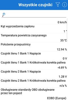

Wysłany: 2021-03-31, 20:32   żółta kontrolka CHECK ENGINE Błąd P0136 oraz P0138
Dzisiaj pierwszy raz po 5 latach użytkowania mojej sandero i 2 dni po gwarancji zapalił się CHECK ENGINE, podpiąłem interfejs OBD i uruchomiłem programik Car Skanner i wyskoczyły 2 błędy P0136 oraz P0138, skasowałem błędy ale za chwilę wskoczył ponownie więc zadzwoniłem do mechanika i zapytał mnie czy dużo jeżdżę czy plątam się po okolicy - odpowiedź druga i powiedział żeby go dobrze przepalić na trasie i powinna zgasnąć, co Wy na to? Biorę jeszcze pod uwagę zaśniedziałe połączenie styku na sondzie. W załączniku mały screen pracy czujnika tlenu 1 oraz 2 (najlepszy jest ten 2 zczytujący korektę paliwa n/a %.

Wysłany: 2021-03-31, 21:07
Czy to nie jest błąd od sondy lambda? Jeżeli tak to raczej dłuższa trasa czy jakie kol wiek przepalanie nic nie da, tylko wymiana.
Właśnie patrzyłem co oznaczają te błędy i są one od sambdy lambdy więc kupić nową, wymienić i zapomnieć o problemie

Wysłany: 2021-03-31, 22:37
Ja mam co prawda TCe, ale w Car Scanner taki odczyt n/a jest również na pewno i jest to stan normalny. Nie pamiętam tylko czy w tym samym miejscu. Przed kupowaniem sond w ciemno, najpierw je wykręć i zobacz czy nie mają otworów zawalonych sadzą. Zwłaszcza pierwsza, przed katalizatorem. Sonda przestaje reagować. Samo oczyszczenie na sucho może pomóc.

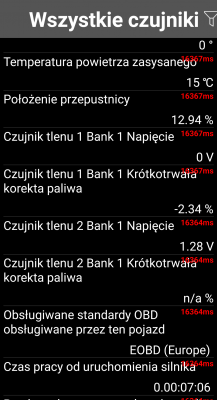

Pomógł: 123 razy
Posty: 4184
Wysłany: 2021-04-03, 22:48
Sprawdziłem- w odczytach mam praktycznie to samo...

Wysłany: 2021-04-04, 00:08
Dymek faktycznie prawie to samo wynika z Twojego odczytu, widzę że tą samą apką robiłeś test a sprawdzałeś może test spalin tym programem? bo u mnie nie wszystkie pozycje zaliczyło na zielono. Poza tym dziwna sprawa bo wczoraj jadąc z rana do pracy check swiecił mi od samego zapalenia auta do pracy a wracając kontrolka check nie zaswieciła się ani razu a trochę jeszcze jeździłem a mimo to po podłączeniu car scaneera błąd P0138 pokazuję jako obecny natomiast P0136 wskoczył jako archiwalny.
