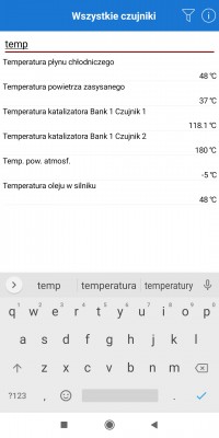

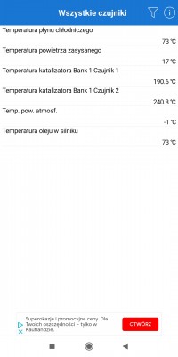

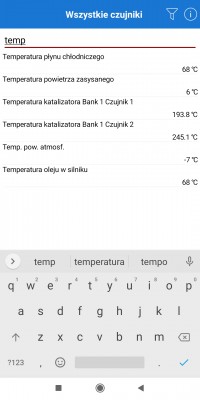

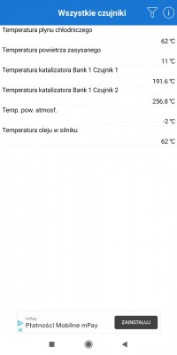

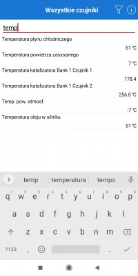

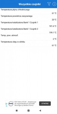

Podłączyłem ELM celem diagnostyki i jedyne co wzbudza moje wątpliwości to jest temperatura zasysanego powietrza. Stojąc samochodem w miejscu, silnik pracuje, temperatura zewnętrzna to np. -2 stC, a temperatura powietrza zasysanego to np. 14 stC i rośnie do 20 i nie przekracza tej wartości.
Załączam screeny ukazujące temperaturę otoczenia i temperaturę powietrza zasysanego, w różnych okolicznościach. Na postoju, w korku, w chwili rozruchu na ciepłym silniku.
Co Waszym zdaniem jest odpowiedzialne za falowanie obrotów na zimnym silniku po postoju?
Co diagnozować? Jak? Czy to są poprawne wartości temperatury powietrza zasysanego? Co mierzy tą temperaturę, przepływomierz? Inny czujnik, który?

Z temperaturą powietrza dolotowego wszystko jest w porządku. Gdy jeździsz powoli, w korku, na postoju temperatura powietrza dolotowego rośnie i to bardzo - ogrzewa się o turbinę i nie chłodzi się w intercoolerze, bo nie ma przepływu powietrza zewnętrznego. W korku latem osiąga 70 stopni, a może i więcej. Przy jeździe za miastem temperatura powietrza dolotowego jest o 3 - 4 stopnie wyższa od temperatury zewnętrznej (w moim sandero) u Ciebie może być więcej, bo obciążenie silnika większe.
O przepływomierz możesz być spokojny - awaria powinna wyświetlić błąd na desce.

Nigdzie nie mogłem ustalić, który czujnik odpowiada za temperaturę powietrza zasysanego. Na logikę przyjąłem ten w przepływomierzu. Wówczas jest to czujnik zaraz za filtrem powietrza, niemalże na samym początku układu dolotowego. Nie ma elementów o które powietrze mogłoby się ogrzać, aż tak znacząco. Idąc tym tropem, jeżeli czujnik w przepływomierzu źle wskazuje temperaturę zasysanego powietrza, to źle dobierana jest dawka wtryskowa podczas pierwszego rozruchu. A przy niskich temperaturach ma to znaczenie i pojawia się nierówna praca. W Internecie można znaleźć artykuły o żywotności przepływomierzy MAF rzędu 60-120 tkm. I stąd decyzja o zamówieniu przepływomierza.
Oczywiście w dalszej części układu dolotowego, po turbinie, szeregu zwężkach i kolankach sprężone powietrze będzie się ogrzewać.
Teraz oczywiście mam wątpliwości co do przepływomierza. Właściwie może zasysać powietrze już z komory silnika (układ przed filtrem nie jest szczelny), więc i temp. zasysanego powietrza w chwili rozruchu nie musi być zbliżona do temperatury atmosferycznej. Tym bardziej na postoju na pracującym silniku.
