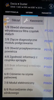

Wysłany: 2021-01-26, 17:58
Wczoraj podczas jazdy zapaliła mi się w Dusterze DCI kontrolka świec żarowych. Dziś rano silnik odpalił normalnie jednak kontrolka dalej świeci. Co to może być?
Świece wymieniane były w 2018 r. i wtedy pomimo uszkodzenia dwóch świec kontrolka gasła po rozruchu.
Po diagnostyce wyszły błędy pomimo normalnej pracy silnika. Mechanik podejrzewa zapchany DPF. Nie wiem co o tym sądzić.
