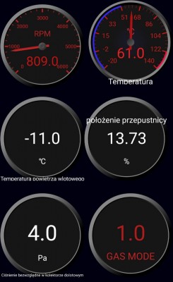

Wysłany: 2021-02-11, 18:25
U mnie gaz załącza przy 60 stopniach
Plik ściągnięto 27 raz(y) 206,11 KB

Wysłany: 2021-03-01, 23:26
zacząłem jeździć na gazie i mam już przelatane ~700km. U mnie przełącza się przy 50 st, ale też zdarza się, że po nocy mam temperaturę chłodziwa około 20 st, a po około 2-3 minutach już około 60.
Czasem przełącza mi się przy 35 st, jeśli wcześniej był krótki postój (czasem nie zdążę pasów zapiąć a już jest na gazie). U Was też tak szybko się silnik nagrzewa? W starym aucie na instalacji BRC trochę dłużej mu się schodziło...
