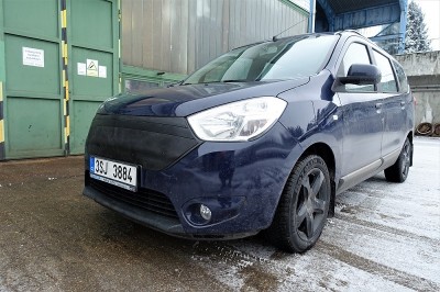

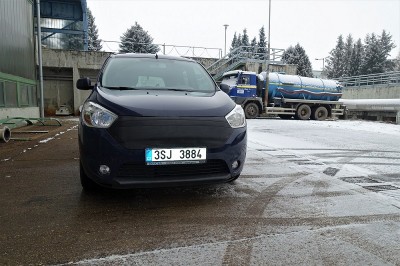

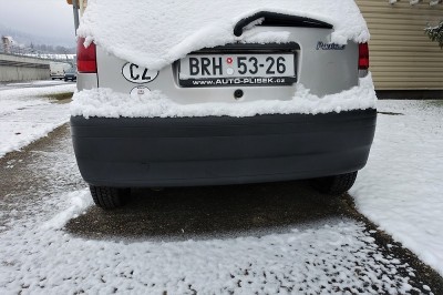

Wysłany: 2021-03-09, 18:48
ja mam osłone z tyłnego zderzaka fiat punto. Zadarmo, tyłko godzina roboty i zgrzewania plastiku :-P
Plik ściągnięto 19 raz(y) 215,26 KB
Plik ściągnięto 50 raz(y) 245,4 KB
moja osłona
Plik ściągnięto 55 raz(y) 251,07 KB
Jestem Śląskim pojebem.
Ostatnio zmieniony przez Zbyniusz 2021-03-09, 18:53, w całości zmieniany 1 raz
