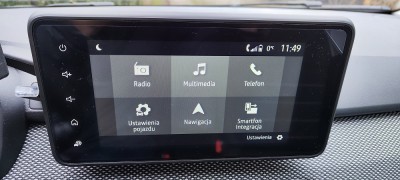

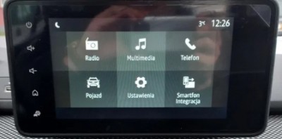

Podepnę się tutaj z problemem.
Mam jak wspomniałem wcześniej nawigację MN v6.0.9.8 i chyba coś jest nie tak jak byc powinno.
Nie mam zakładki "Pojazd" tylko "Ustawienie pojazdu" , co jest nie tak ?
Brak menu z eco i spalaniem itp. :-?
Teraz to ten przycisk stały (doly lewy róg dubule się z tym co jest na ekranie.)
Da się coś z tym zrobić ?
Tak być powinno.

A tak jest !
Plik ściągnięto 41 raz(y) 173,46 KB
Pomógł: 424 razy
Posty: 18091
Wysłany: 2023-01-28, 21:34
http://www.daciaklub.pl/f...1838892#1838892
Pomógł: 117 razy
Posty: 3949
Wysłany: 2023-01-29, 10:34
dmgary napisał/a:
Przede wszystkim jeżeli jest fabrycznie LPG, to nie ma aktywnego menu z "DrivingEco" i spalaniem, bo ekran z tymi funcjami nie obsługuje danych spalania dla LPG.
