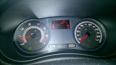

Wysłany: 2021-03-01, 23:39
Hej
Co do zużycia paliwa. 12 litrów jest możliwe. Jeśli masz na dworze -15, auto stało całą noc, masz krótką trasę, powiedzmy 3 km, i na dodatek w kopnym śniegu jedziesz to jak najbardziej tyle wypije.
8-9 litrów w mieście. Pytanie jakie miasto, ile korków, jak długa trasa?
Na trasie. 5.5 litra, 6 litrów. Z tego co piszesz lubisz wkręcać silnik na obroty, częste 5000-6000 powyżej 7 litrów. Pytanie jak szybko jeździsz. 5000- 6000 to już bardzo wysokie obroty i nie licz, że auto bedzie oszczędne.
Zrób tak. Nagrzej auto, wyjedź na długą trasę, wbij 5 i jedź między 80-90. Wtedy bez niczego powinien zejść poniżej 5. Kolega Ftt ma wyniki znacznie poniżej 5 litrów jadąc do 100 km/h i tak ma być.
Mój przykład z wolnossącej Yarisy 1.33 100 KM. jak jechałem około 90 km/h na 6 biegu to mi palił i poniżej 4.5 w jedną osobę w lecie w nocy bez klimy. W Katowicach w ruchu miejskim poza godzinami szczytu ale też nie nocą około 6,5-7,5 w zależności od pory roku. można przyjąć 7. w korkach 8 lekko. Jak leciałem do Wrocka po A4 i tak między 140-160 to było więcej jak 8 litrów.
Ty masz jednak mały i stosunkowo słaby silnik. On jest oszczędny, ale do czasu. powiedzmy do 100 km/h to jest bardzo dobrze, ale już prędkość autostradowa 140 km/h to dla takiego silnika jest już bardzo dużo. Obroty idą w górę, gaz prawie do dechy i spalanie idzie. Dlatego na trasy lepsze są duże motory. Są oszczędniejsze bo dla nich to predkość spacerowa. Ja w TCe mam na 5 biegu przy 100 km/h cos koło 2300 obr/min, u Ciebie jest 3100 obr/min. A to duża różnica. Przy 140 będzie znacznie więcej. To jest silnik do spokojnej jazdy i do miasta. Tam jest oszczędny i czuje się najlepiej. Z resztą małe turbo, jak butujesz też ma niestety wir w baku. Taka natura. Choć wydawać by się mogło inaczej. Jak często kręcisz 5000-6000 to znaczy, że przydałby Ci się mocniejszy silnik.
W załączniku średnie spalanie Clio 1.2 16V 75 KM. Jazda na 5 około 80 km/h
