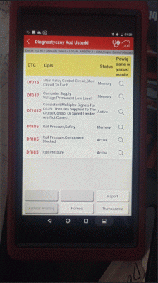

Niestety w wyniku niefortunnego prowadzenia Daczka zebrała am face krawężnik przy prędkości rzędu 55 na godzinę, dzielnie wzięła go wierzchem i wjechała o własnych siłach na lawetę. Po uderzeniu została zgaszona i postała chwilę do przyjazdu lawety, i miała już trochę ciężko odpalić. U mechanika stwierdziliśmy że akumulator nadaje się do auta idącego na złom, bo na samym zapłonie meldował 12,4V, zaś przy kręceniu 4V. Do tego daczka wypluła błędy według DTC :
Df015 - Main Relay Control Circuit, short circuit to earth*
Df047 - Computer Supply Voltage, permanent low level*
Df1012 - Consistent Multiplex Signals for CC/SL, The data supplied to the cruise control or speed limiter are not correct
Df885 - Rail pressure, Safety*
Df885 - Rail pressure, component blocked
Df885 - Rail pressure.
Oznaczone gwiazdką, czyli Df015, Df047 oraz Df885 Rail pressure, Safety przestały wracać po usunięciu, natomiast pozostałe dwa Df885 i Df1012 powracają z uporem maniaka również po wymianie akumulatora. Przed usunięciem błędów za chiny ludowe odpalić nie zamierzała, aktualnie pali i przemieszcza się o własnych siłach, wydaje mi się że w trybie awaryjnym. Do kompletu świeci się czerwona kontrolka wielofunkcyjna i daczka przy włączeniu zapłonu wydaje taki charakterystyczny "kwik". Co powinienem sprawdzić w pierwszej kolejności?
Zdjęcie błędów
Plik ściągnięto 49 raz(y) 176,26 KB
