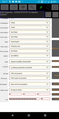

Wszedłem w ECU configuration i wszystkie ustawienia udało się zrobić i zapisać.
Oprócz jednego, nie mogę zapisać numeru VIN. Program odczytuje w tym polu tylko znaki zapytania (załączony screenshot). Wpisuję VIN mojego samochodu (odczytany w innym ECU) oraz sumę kontrolną i klikam zapisz. I nic z tego, w konsoli widzę "error 23b6"
Czy ktoś miał doczynienia z takim problemem? Wujek google takiego kodu błędu nie znajduje.

OK, kumam. Pole które można tylko raz zapisać.
Moje wątpliwości tylko budzi fakt, że jak patrzę po screenach czy filmach na YT, u wszystkich pojawia się tam numer VIN po odczycie, u mnie ciąg znaków zapytania a w sumie kontrolnej "ffff"
Być może tak ma być, jednak po zapisie tej konfiguracji poza numerem VIN i restarcie radia, nadal mam not configured connect diag tool.
Chyba, że może to nie kwestia VIN'u tylko np tuning parameters? bo tam w każdym polu mam jedynie ciąg literek f, a mam wrażenie, że trochę coś innego powinno tam być.

jas_pik napisał/a:
Bo to nie jest błąd. To jest tak zrobiona funkcionalność softu ddt4all.
Możesz to wpisać tylko za pomoca CLIP-a . Ale tylko raz .
Dlatego tak został zrobiony ddt4all.
Mam nadzieję że wyjaśnia Ci sprawę .
Moduły typu ABS, zegary - owszem tylko raz wpiszesz VIN, natomiast MNE - można dowolnie zmieniać, u siebie zmieniałem zarówna w MN2 jak i MN3- ale z programu DDT4ALL
