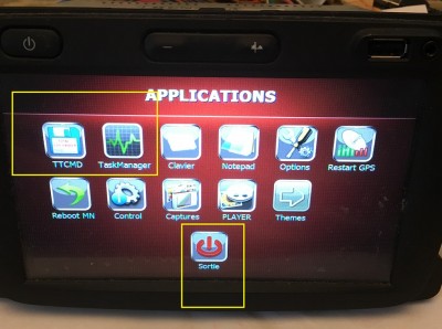

OK, znalazłem TMC i TaskManager'a - pod ikoną z dyskietką. Dzięki :-)
Czy ten mediapik jest okrojony? Mam tylko aplikacje zaznaczone na obrazku (i czarne tło, ale z tego co wiem tym nie ma się co sugerować).
Co prawda obecnie nie zależy mi na np. odtwarzaniu filmów, ale miło byłoby mieć taką opcję na wyjazd wakacyjny ;-)

Wysłany: 2021-05-17, 18:27
Tak to była jedna z pierwszych wersji Mediapika.
Aby wymienić mapy . W mediapiku Zabijasz TaskManagerem NNGNavi.exe . Z uzyciem TTCMD wymieniasz mapy .
Po wymianie map robisz restart GPS .I juz
A odtwarzacz filmów to Player

Wysłany: 2021-05-17, 19:38
Na tamtym zdjęciu OK, jest (między innymi) Player. Ale to Twoje stare zdjęcie.
U mnie nie ma nic poza TTCMD i TaskManagerem. Nawet ikony do resetowania MN czy GPS - mam tylko te trzy w żółtych ramkach. Stąd pytałem czy to okrojona wersja :-)
