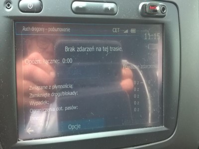

Zagadką dla mnie jest brak współpracy TMC a dokładanie pliku licencji CE-Trafic z mapą TomTom 2018.12 .Niby znajduję pasmo CE-Trafic ale lista zdarzeń pusta :?: :?: :?:
Plik ściągnięto 31 raz(y) 109,71 KB
Ostatnio zmieniony przez Robson68 2019-07-17, 17:00, w całości zmieniany 1 raz

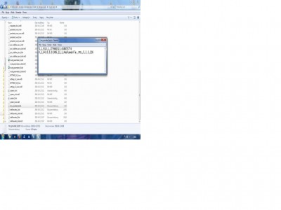

Wysłany: 2019-07-17, 18:00
a może problem leży w tym pliku
Kod:
c:\Users\dom\Desktop\MEDIA NAV\kopia medianav nowy Duster\Storage Card2\nng\save\tmc_provider_list.txt
Jeśli się nie mylę mogę skasować zawartość folderów z tej kart ? tzn zostawić foldery puste ? czy one same sie utworzą ?
Plik ściągnięto 69 raz(y) 42,2 KB
Ostatnio zmieniony przez Robson68 2019-07-17, 18:04, w całości zmieniany 2 razy
Wysłany: 2019-07-18, 09:52
Robson68 napisał/a:
Masz wybraną trasę jak sprawdzasz?
Robson68
Silnik: 1.0 LPG
Dołączył: 15 Lut 2018
Posty: 280
Skąd: WARSZAWA
Wysłany: 2019-07-18, 14:21
Listę zdarzeń pokazuje bez wyznaczonej trasy , wtedy pokazuję zdarzenia drogowe wokoło pozycji GPS
a tak jak na zdjeciu wyżej lista pokazuje 0 zdarzeń .
a gdy zmienię mapę na HERE 2018 O4 , pokazuję zdarzenia drogowe wg CE Trafic
